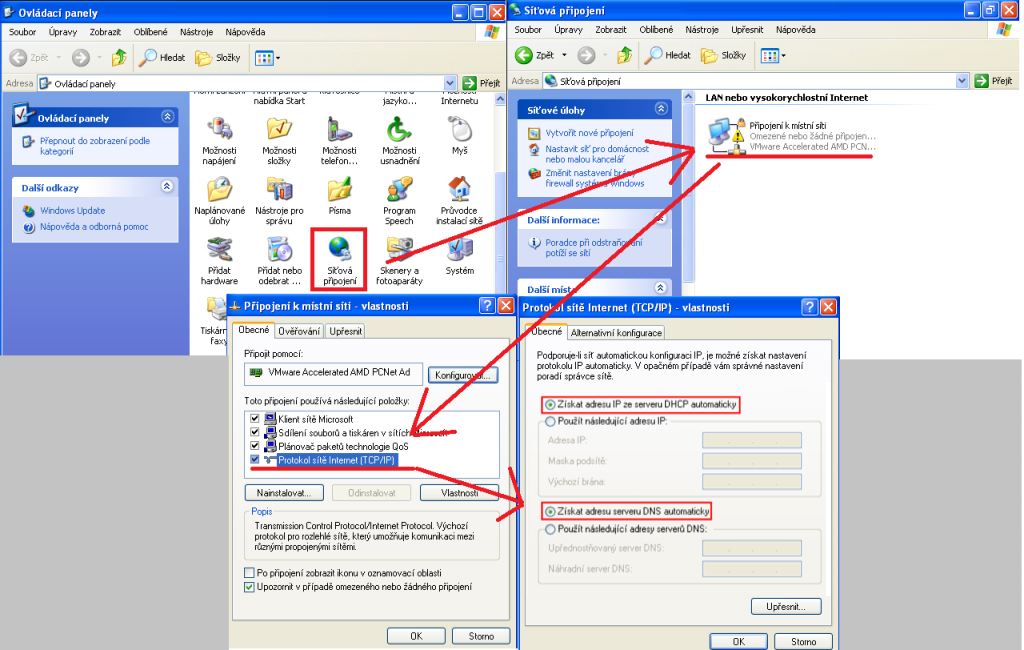

Takto má vypadat nastavení pro Windows XP:

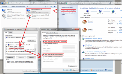

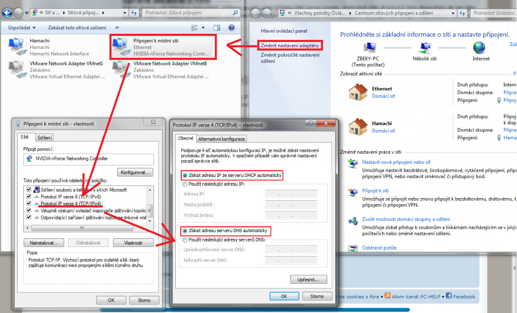

Takto má vypadat nastavení pro Windows Vista a 7:

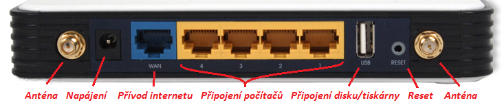

3. Do routeru zapojíte síťový kabel, který vám vede od samotného Internetu a který jste dřív měli zapojený v PC1. Kabel připojíme do zdířky označené WAN
4. K routeru bývá z 99% přiložen i krátký patch kabel (LAN kabel s "internetovým" konektorem na onou stranách), kterým připojíte PC1 s routerem a to přes zdířku LAN. U LAN je vždy i číslo portu. Je jedno, jestli použijete nejnižší volné číslo nebo připojujete zařízení napřeskáčku - na funkčnost to nemá vliv.

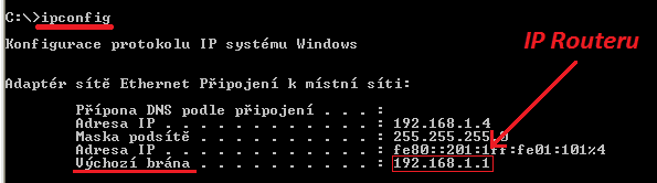

5. Přes IP z manuálu routeru se dostanete do webové administrace routeru. Většinou se jedná o IP typu 192.168.0.1, 192.168.1.1, 192.168.2.1, 192.168.0.254 nebo 10.0.0.138. Pokud manuál nemáte, dá se IP routeru zjistit přes příkaz ipconfig v příkazové řádce pod kolonkou výchozí brána. Pro přihlášení použijete přihlašovací jméno a heslo rovněž z manuálu nebo jej naleznete na nálepce na spodní straně.
ipconfig pro zjištění výchozí brány.png (6.86 KiB) Zobrazeno 76367 x
