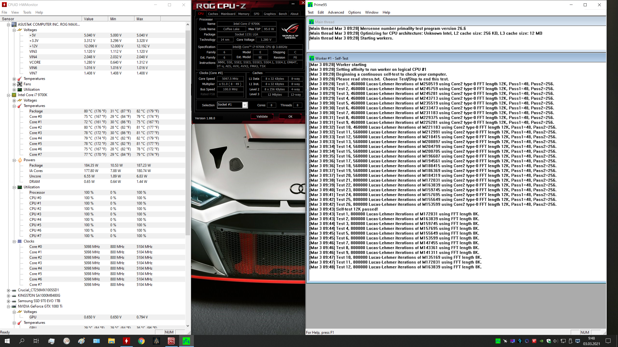

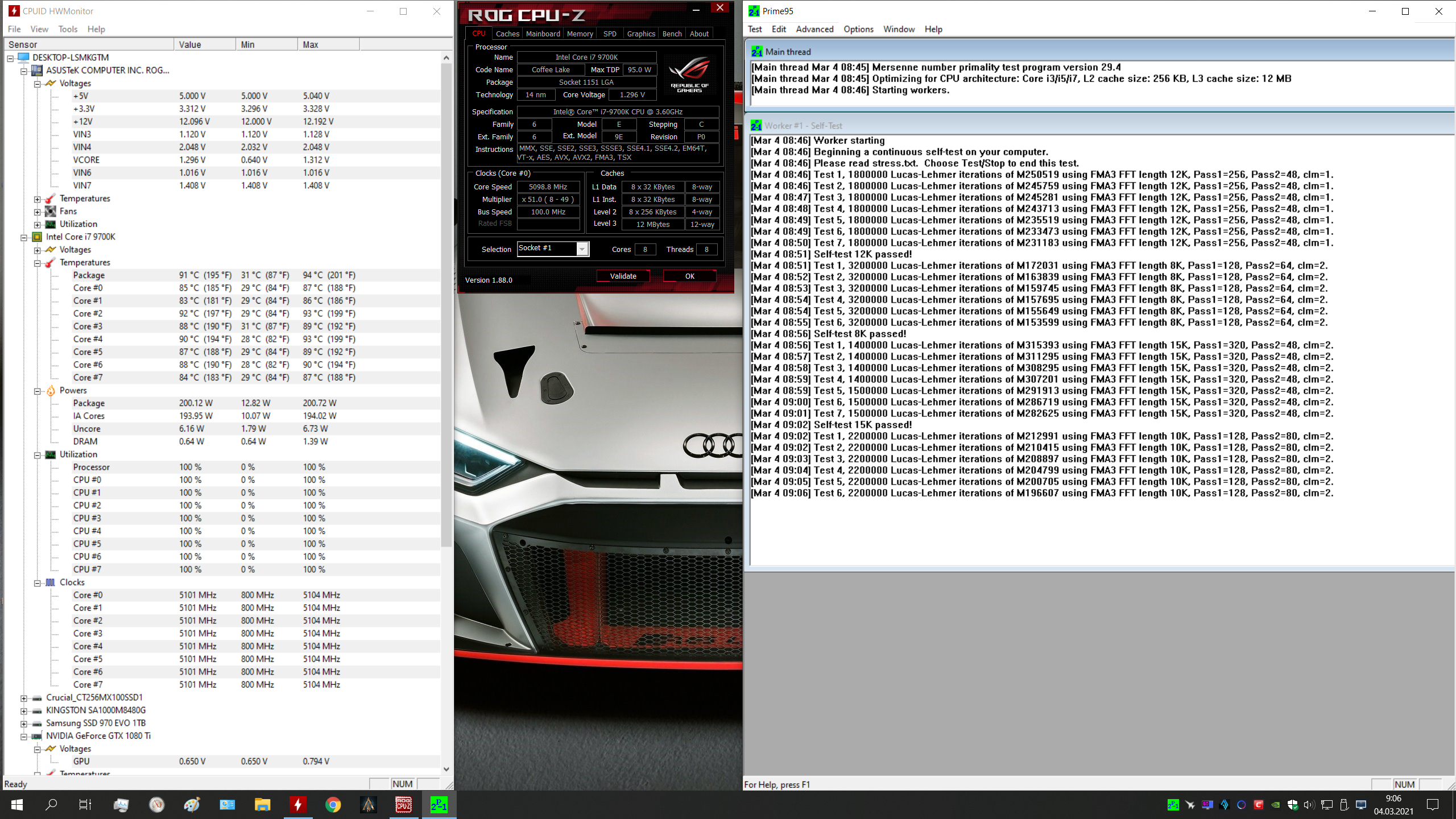

Pořídil jsem si 9700K, kterou mám přetaktovanou na 5.1GHz při 1.285V a jde mi o to, že při zátěži v Prime95 26.6 bez AVX a druhý 29.4 s AVX, mi tam skáčou docela vysoké teploty. Chladič jsem třikrát sundaval jestli jsem neudělal chybu v montáži, ale teploty jsou stále stejný. Jsou tyto teploty běžné nebo může být chyba v chladiči? Jelikož i po 20 minutách testu byly heatpipe těsně nad základnou chladiče vlažné cca 35°C i když má cpu 90°C. Není možné že by se po letech ta kapalina z chladiče nějak odpařovala? Děkuji za odpověď.

Pri spotrebe procesoru pres 200 Wattu normalni teplota.
