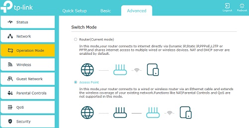

Re: Nastaveni router TP link Archer c6
Možno môžeš nechať aj v WAN, ak si zmeniš operačný mód.To ale vyskúšaj.DHCP v položke Network-DHCP server.

Ano, to lze oběma způsoby, tedy tím, jak je popsáno v článku (propojením LAN), nebo přepnutím do AP módu, jak popisuje rik.Chci Archer pouzivat zaroven jako klasicky Switch
Tohle nelze. Směrovač je router a protože jsi ho přepnul do režimu switch/ap, nemůže a nebude fungovat jako směrovač.Chci Archer vyuzivat jako Wifi smerovac.
Nelze. Bude fungovat jako AP. Přinejmenším je třeba se zamyslet, co si představuješ pod pojmem "řídit síť". Pokud by něco takového co "řídí síť" existovalo, pak mu je úplně jedno, jaké je přenosové medium.Chci aby tu Wifi sit ridil ten Archer.
A co by asi bylo nejlepší řešení - zjistit si od providera, zda jde ten hjůvej přepnout do bridge módu a koupit si skutečný router, který by tu práci zvládl.
