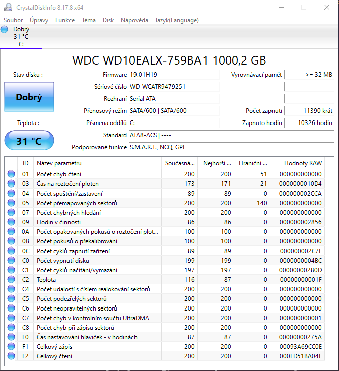

Prosím Vás o radu. HDD mi jede neustále na 100%, i když na PC vůbec nic nedělám. S počítačem už nejde pomalu pracovat. Hledal jsem už různé návody co s tím. Zkusil jsem vypnout službu Windows Update. Ale to nepomohlo. Navíc se zase spustila. Prosím, co s tím? Jinak mám Windows 10.

Nainstaluj si CrystalDiskInfo, zde: https://crystalmark.info/redirect.php?p ... oInstaller a dej sem obrázek s výsledkem SMART disku. (Win+Shift+S) Výstřižek.

Příspěvek od Jestřáb »
Zde dávám obrázek z CrystalDiskInfo

SMART HDD vypadá OK.
