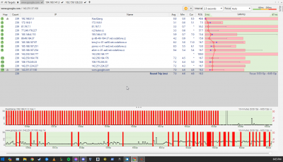

co mam dat prosím do herniho serveru když hraji lolko? ale děje se mi to i při surfovani atd.. mam pingplotter ale nevim co tam sledovat
Dodatečně přidáno po 37 minutách 46 vteřinách:
dal jsem tam nejake ip adresy z netu sice neoficialne LOL west server a nejaky discrod server ale nikde nevidim tak obrovske spiky internetu, muze to byt packetloss?

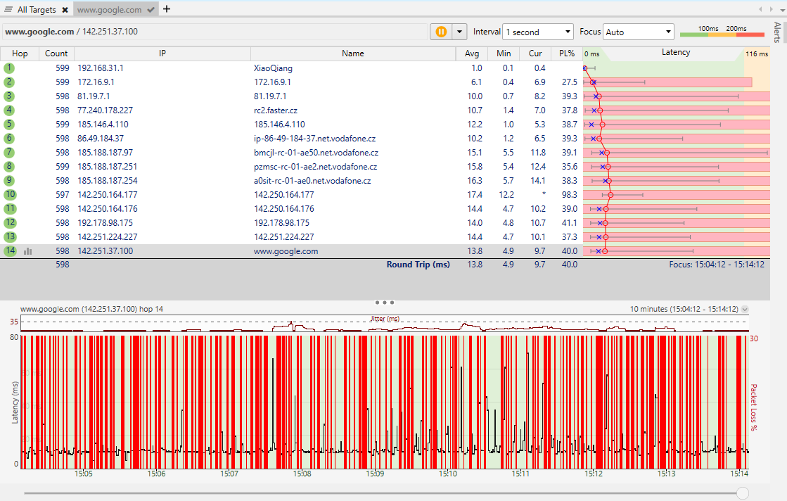

https://prnt.sc/c135NA0cudhE
Obrázek
Dodatečně přidáno po 4 minutách 52 vteřinách:
Re: Problém s internetem
Příspěvek od Uziv00 »
Hned první hop. To bude tvůj router. není divu, že to zlobí, když je skoro polovina paketů ztracených.

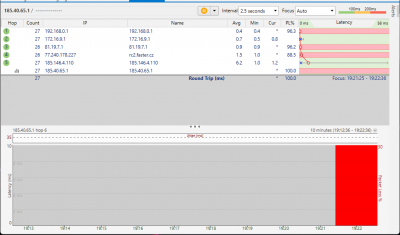

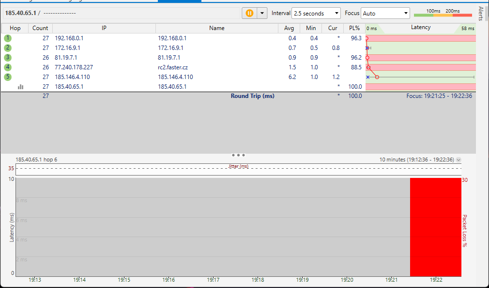

Dodatečně přidáno po 4 hodinách 20 minutách :
tak uz se mi podarilo nejak opravit PL na tom mojem routeru, ale porad mam neskutecne PL všude jinde...

ma smysl kupovat novy router ? viz obrazek nad timhle
Dodatečně přidáno po 12 minutách 39 vteřinách:
aha, tak poté co jsem zapl lolko tak opět mam PL na mém routeru

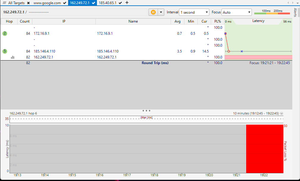

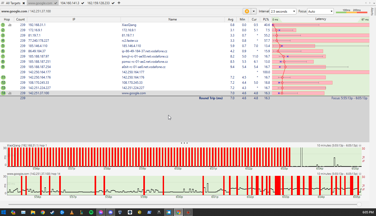

Takže znovu udělej diagnostiku. nemá smysl hrát lolko a přitom pingat úplně jiný server (gůgla). Návod hovoří jasnou řečí.
Fantousek
Příspěvky: 318
Registrován: 26 led 2015 17:30
Příspěvek od Fantousek »
Ano, ale nevím jaky server herní tam mám dát, jak mam najít Adresu LOL serveru, už jsem to psal výše, nikde není nic oficialniho.
Dodatečně přidáno po 17 minutách 59 vteřinách:
tady jsem nasel něco na redditu ale obavam se ze to neni uplne realne, 100 a nad 80 PL ... když hraji tak to je hratelne 90% casu fajn ping, ale tech zbytek 10% casu to vyleti 500,1000,1500, ruzně ..
Dodatečně přidáno po 18 minutách 35 vteřinách:
už mam novej router jak jsem posílal vyše, i kabel do něj a zněj, a preinstalovany windows.
