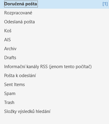

Zdravím, mám problém s Outlookem (office 365). Při vytvoření účtu se mi zobrazuji složky v AJ, ne že bych AJ neuměla, ale nějak mě to irituje. Našla jsem více způsobů jak to změnit. Jediný, který funguje bylo stažení programu MFCMAPI a přepsání složek, avšak..při přepsání složek se složky sice přepíšou, ale vytvoří se opět nové v AJ. Po opětovném vymazání v MFCMAPI se opět objeví. Prosím o pomoc. Moc děkuji

Jazyk slozek ve schrance je dany sablonou na Exchange serveru (nastavena bude anglictina).
Obvykle se to resi pozadavkem na administratora serveru aby provedl zmenu jazyka u mailboxu.
Pokud to spravce umoznil, jde nastavit jazyk schranky pres webove rozhrani Outlooku (OWA).
Je potreba pri zmene jazyka mit zakrtnute prejmenovani i vychozich slozek ve schrance.

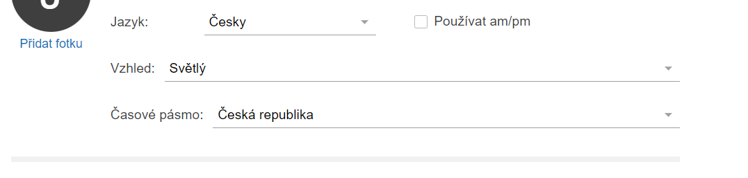

Na webovém rozhraní jsem už tuto možnost zaškrtla..tam to je i v CZ - jen mě zaráží, že se jsou tam emaily pouze z microsoftu. Lze na webovém rozhraní nastavit email od poskytovatele. u Microsoftu a poskytovatelé stejná emailová adresa. Děkuji

Na webovem rozhrani Outlooku lze nastavit pouze email od Microsoftu.
Nastaveni jineho emailu nutno provest pers webove rozhrani daneho poskytovatele.
Pokud je nastavene pres OWA CZ, co se stane kdyz se lokalni profil smaze a vytvori znovu?

Na webovém rozhraní poskytovatele je nastavená čeština. Smazán účet v outlooku a znovu přidán. Pořád je to v AJ. Poskytovatel forpsi.
