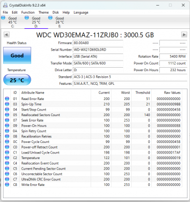

2) Crystal disk info se zdá taky v pořádku (viz screen v příloze)

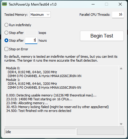

3) Memtest ještě spustím - to je tohle? https://www.techpowerup.com/memtest64/
Cesta k souboru včetně jeho názvu má na tomto disku běžně kolem 80 znaků, mohou tam být nějaké výjimky, těžko říct, jestli je tam nějaká cesta o tolik delší. Většina duplicitních dat byly nějaká metadata, normálních souborů tam bylo jen pár. Dohromady tam bylo asi 90 takových souborů.
Dodatečně přidáno po 8 minutách 58 vteřinách:
Memtest jsem pustil v režimu Run indefinetely, tam nenašel žádný problém. Teď ho zkusím pustit na 5 hodin. Je nastavení na screenshotu takhle ok? Předpokládám, že zavřu co nejvíc programů a necham běžet jen ten sken?
Dodatečně přidáno po 12 minutách 40 vteřinách:
Asi nevím, jak to nastavit.. Myslel jsem, že to takhle pojede pořád dokola po dobu 5 hodin.. A to bude asi jen omezení maximálního času, kdyby to skenovalo hodně dlouho. Ten sken doběhnul a zase to skončilo. Když nastavim počet loopů, taky doběhne jednou a pak nic.. Mohl bych poprosit o nějaké navedení, jak to nastavit, aby to běželo x hodin v kuse?
Re: Kontrola kopírování dat z jednoho disku na druhý
https://www.memtest.org/
Musi se spustit z bootvaciho flashdisku.
Jakakoliv kontrola RAM spustena pod Windows nemuze otestovat tu cast RAM kterou Windows zabiraji.

K popisovanych chybam nedochazi, tam musi byt nejaka technicka pricina. Ja bych tomu neveril dokud se nenajde.
Videl jsem PC s vadnou RAM, kdy Memtest zacal hlasit chyby asi po 6 hodinach behu a kdyz byl pocitac zaply dlouho,
tak vznikaly nahodne chyby v souborech aniz by to neco reklo - proste se zkopiroval adresar a nekolik souboru v nem uz neslo
otevrit. Chvili trvalo nez nas tenkrat napadlo nechat bezet Memtest dlouuho, az potom co majitel prozradil ze par hodin
po zapnuti zadna chyba kopirovani neni.
Pokud jsou vadné RAM, tak budou určitě i Windows dělat chyby, a zřejmě by se objevovaly chybové hlášky, nebo nestandardní chod, nebo modrá smrt.
