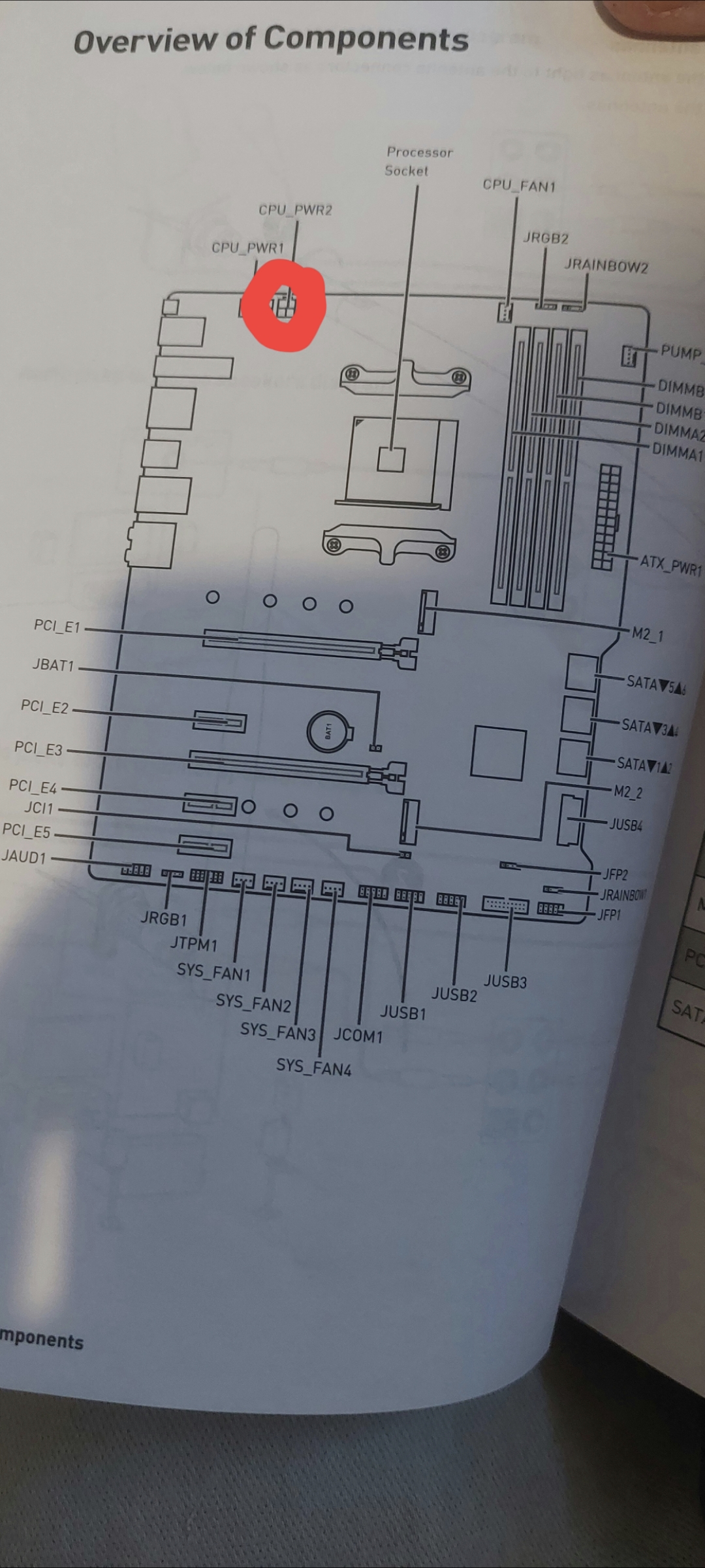

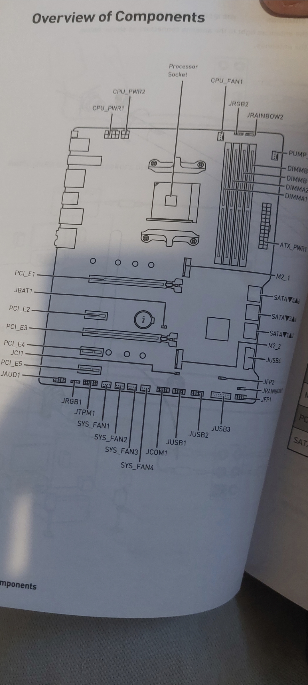

Dobrý den koupil jsem už druhý zdroj do dvouch tisíc. Ale ani jeden zdroj neměl konektory co potřebuji. Hodil bych plánek základových ale velikostní formát nesedí. Konektory o kterých mluvím jsou cpu pwr1 pwr2 děkuji za radu 650w max

Tyhle konektory ma kazdy zdroj, ktery existuje.
Muzes sem dat fotografie tech dvou zdroju, ktere udajne nemaji konektory, bez kterych nemohou nikdy fungovat?
Tak, aby bylo videt vsechny kabely ktere ke zdroji jsou a jejich koncovky.
Neverim tomu, ze existuji ATX napajeci zrdroje, ktere nemaji pridavne napajeni procesoru - nemusi mit oba konektory,
staci jeden z nich. Neplet si pridavne napajeni graficke karty a zdroje - to jsou rozdilne kabely.

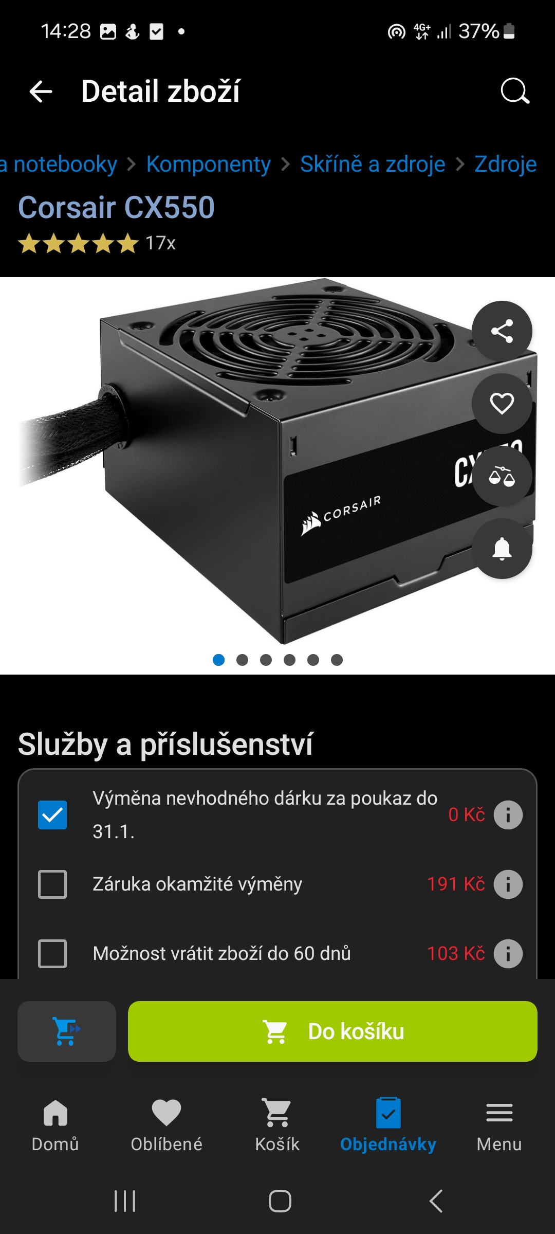

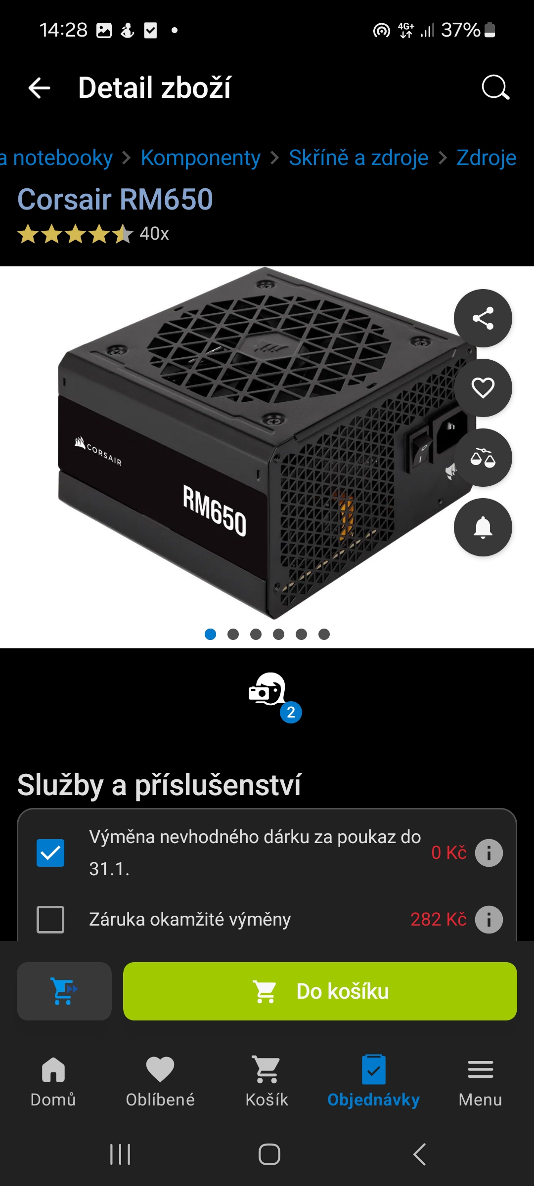

ManemanTV píše:Screenshot_20241214_142859_Alza.jpg
https://www.alza.cz/corsair-rm650-d7997435.htm
Konektory ATX 24pin, CPU 8pin / 4+4pin, Molex 4pin, PCI-E 8pin / 6+2pin, SATA 15pin
Počet EPS/CPU 4+4pin 2
Takže buď jsi se spletl (přehlédl) anebo jenom provokuješ

Pokud nenajdes v baleni kabel, ktery se zapojuje do pridavneho napajeni, tak to muzes kupovat zdroje do nekonecna.
Toto je chyba mezi zidli a klavesnici, nikoliv chyba zdroje. Ty kabely tam zcela urcite byly, u obou zdroju.
Na kazdem kabelu je napsane, kam patri. Kabel pridavneho napajeni grafiky vypada podobne.
Nemusis zapojovat 8 pin a 4 pin, ale 8 pin NEBO 4 pin.
Promin, ale tvrdit ze zadny zdroj nema kabel ktery kazdy zdroj mit musi radim mezi dilo Bozeny Nemcove,
Karla Jaromira Erbena a Hanse Christiana Andersena. Ze dostanes rozbaleny zdroj a nekdo kabel ukradl
by se dalo verit jednou, ale nikoliv dvakrat.

Budto 8pin, nebo 4pin, nebo 8+4pin ma JAKYKOLIV zdroj ktery koupis.
A musely ho mit i ty dva, co jsi vratil.
Je piromost resit ktery zdroj ho ma a nema, protoze ho maji vsechny.
