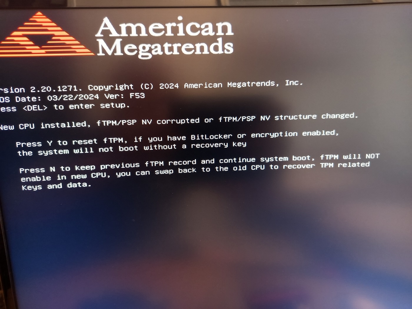

Vyměňoval sem v základní desce gigabyte ab350m-d3h procesor Ryzen 5 4600G za Ryzen 3 2200G při prvním spuštění po výměně mi to hodilo hlášku skrze šifrování TPM (viz příloha) dal sem Y jako potvrzení což bylo tedy co už vím špatně.
Nicméně počítač s vyměněným procesorem nenaběhne, pouze do loga Win a zamrzne a musí se vypnout u zdroje jelikož nic nereaguje.
Zkoušel sem aktualizovat Bios, zkoušel sem dát starý procesor s kterým to běží tak vypnout TPM v Biosu , zkoušel sem bitlocker jestli není aktivní na disku ( není ).
A už si tak nějak nevím rady.. Procesor je nový kupovaný před cca měsícem takže že by byl vadný si nemyslím.
Setkal se někdo už s tímhle ? Není nějaké řešení krom koupě nové desky?.. Když ta deska ten procesor ale podporuje dle výrobce..

Příspěvekod Hermann1989 » 24 pro 2024 17:42
petr22 píše:Kdyz v BIOSu vypnes TPM chip v procesoru, stane se co?
Když sem to TPM vypnul se starým procesorem nechal sem to naběhnout všechno do win, poté vypnul a dal sem nový procesor tak naběhla ta hláška znova jako je v příloze dal sem N. napsalo to pod logem Win připrava na obnovu systému a opět to zamrzne..

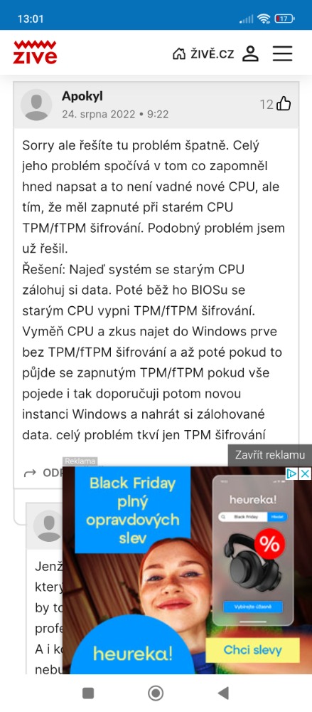

přepošlu jeden příspěvek podle kterého sem to dělal.
Dodatečně přidáno po 1 minutě 44 vteřinách:
Hermann1989 píše:
petr22 píše:Se starym je to uz jedno, nech tam novy a vypni TPM v BIOSU.
jen s tím rozdílem že sem to nevypl ještě po té výměně nového.

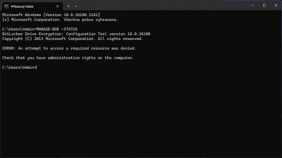

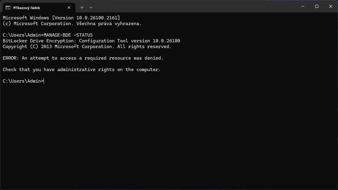

Pokud tam mas ten stary procesor, dej v admin. prikazove radce MANAGE-BDE -STATUS
a vloz sem vysledek.

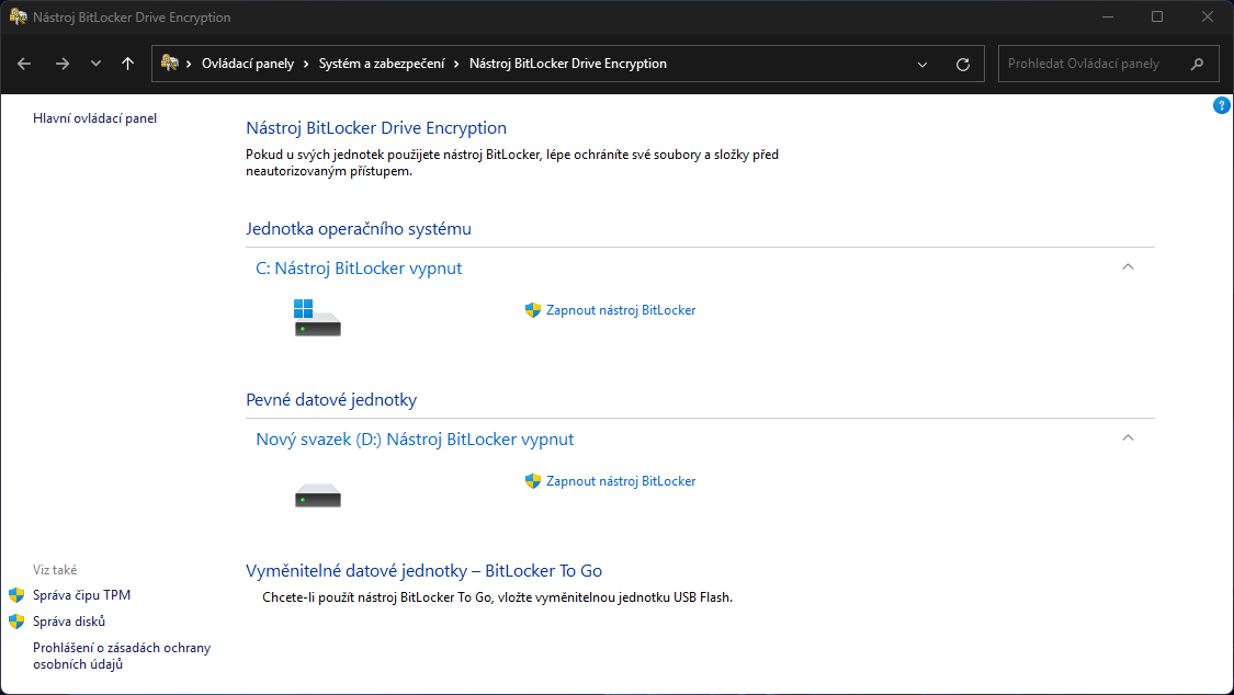

Tak sem to vyzkoušel po výměně u nového procesoru také vypnout to TPM a problém stále stejný.. Tady jsou ty fotky jak si chtěl. Už fakt nevím co s tím. :thumbdown:

Příspěvekod petr22 » 25 pro 2024 13:03
Tu prikazovou radku musis spustit jako administrator, jinak nemas opravneni na ovladani Bitlockeru.
Kde presne vypinas TPM? Kdyztak to vyfot mobilem. Kdyz je funkce vypla, nemela by nic hlasit.
