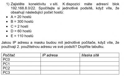

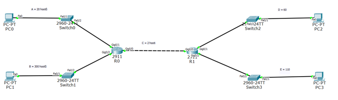

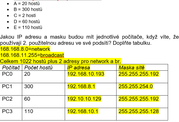

prosím, mohl by mi někdo poradit. Resp. mrknout na tři obr. v příloze? Jeden obr. je zadání ze školy. Druhý obr. je to, jak jsem úkol vyřešila já, žlutě označeny jsou mé výpočty. A třetí obr. je foto k této síti, které jsme dostali. Myslíte, že jsem řešila dobře? Budu posílat v lednu ke kontrole učiteli. Nejsem si úplně jistá, zda to rozdělení na podsítě jsem správně spočítala. Počítala jsem to včera celý den :lookround:

192.10.*.* je blbě. Máš je mít všechny ve 192.168.*.*

Melvidor píše:192.10.*.* je blbě. Máš je mít všechny ve 192.168.*.*
děkuji, ano, to jsem přehlédla.

To, kolik je v danem IP rozsahu zarizeni nic nerika o jeho velikosti, tudiz samo zadani nedava smysl.
Muze byt klidne 30 zarizeni v IP rozsahu kde je 1000 IP adres. Zase je treba hadat, co chteji slyset.
Vypocet masky je snadny (tedy vypocet - najit nejblizsi vyssi rozsah....): https://dnsmadeeasy.com/support/subnet
pokud prijmeme tu teorii, ze rozsahy jsou omezeny aby se do nich vesel dany pocet zarizeni.

petr22 píše:...samo zadani nedava smysl....
O tom nemá cenu polemizovat. Za takovou odpověď není dobré hodnocení.
Úlohy vypadají jako z Cisco Net Academy, takže tak.
