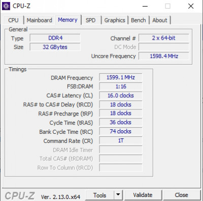

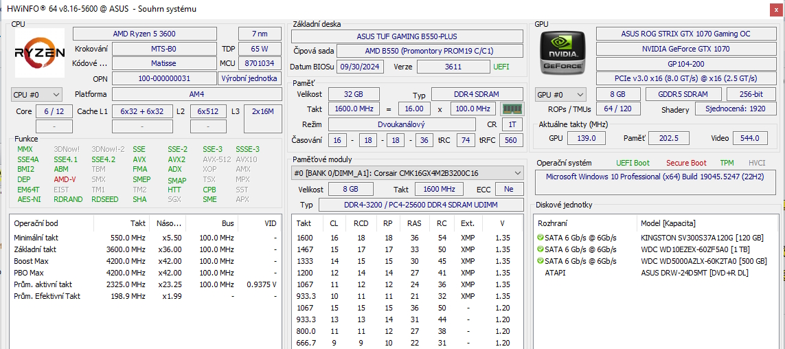

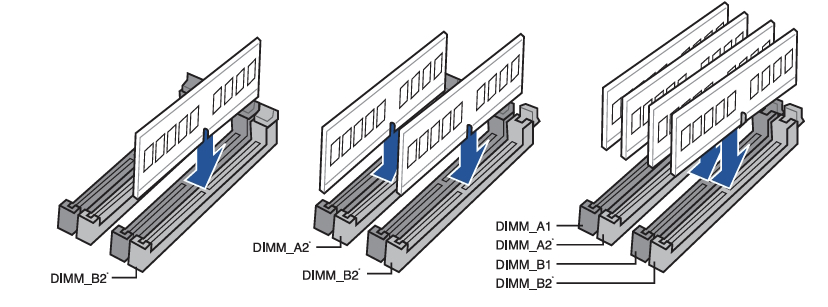

Mám základní desku ASUS TUF GAMING B550-PLUS. Do teď jsem měl 2x 8GB RAM ve slotech A2/B2. Teď jsem koupil další 2x 8GB, ale jiný výrobce (takt a časování stejné). Nějak nevím jak vlastně mám ty moduly uspořádat, aby to běželo správně. Původně jsem je dal ob slot, jako jsem byl vždycky zvyklý, ale začal mi padat Chrome, měl sem jednu modrou smrt a začal padat i Minecraft. Tak sem se podíval do manuálu a tam to na mě působí, že by měly být ty stejné moduly vedle sebe? V obou případech to nikde neházelo žádnou chybu, v obou případech mi normálně HWinfo ukazovalo, že běží v dual channelu a že je kapacita 32GB. Neví někdo jak to má být správně?
Teď to tedy mám Corsair A1/A2, Crucial B1/B2.
Hned přicházím s dotazem.

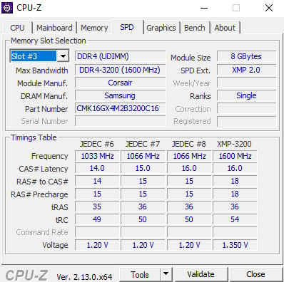

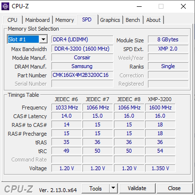

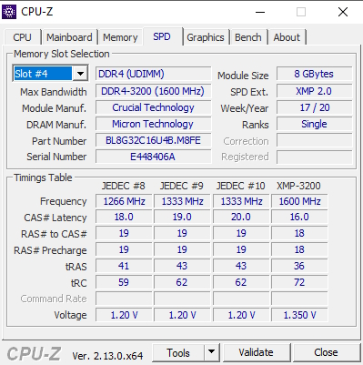

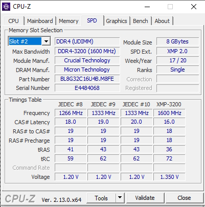

Správne je tak,ako ich máš teraz.Kúpil si 2x8 ,ako dual,KIT? Daj sem screen z CPU-Z , položka Memory a SPD z tých ram.

Pardon, napsal jsem to do původního příspěvku blbě, opravil jsem to tam. Tak sem to měl původně, ale to mi dělalo ty chyby.RIKI22 píše:Správne ja tak,ako ich máš teraz.Kúpil si 2x8 ,ako dual,KIT? Daj sem screen z CPU-Z , položka Memory a SPD z tých ram.
Mám to teď Corsair A1/A2, Crucial B1/B2. Tak sem to pochopil podle toho obrázku, když jsou tam ty dvě zelené šipky vedle sebe.
Takže to má být teda ob slot? Oboje byly kupovány jako KIT 2x8GB.
Na Redditu to taky někdo řešil a píše tam, že to taky má A1/A2 a B1/B2.

Ob slot, jak jsi mel ty 2, ty nechat na miste, druhe 2 pridat.
Ale jak rikam - nikdo negarantuje funkcnost 4 modulu.
Zkus nastavit 3000 MHz misto 3000 MHz, jestli to bude stabilni.

Pri režime XMP je pri ram najväčie zhoda,tak ak chceš znižiť frekvenciu ,nechaj si zapnutý XMP režim a tam si potom skús upraviť frekvenciu.

Tak sem to vrátil zpátky, aby to bylo ob slot. Opět modré smrti, pády v Minecraftu. Tak sem to zase vrátil, že jsou dvě stejné vedle sebe a všechno funguje jak má. Tak já nevím už
Asi to nechám takhle.

Na jake frekvenci?
Nechal bych bezet nekolik hodin z flashky Memtest, nesmi ukazat zadnou chybu.

3200mhz. Ten test někdy možná udělám, teď na to nemám čas, ale díky za tip.

Tie nové si skúsil aj samostatne?Bios máš zrejme aktuálny alebo nie ?

No tak projel sem nakonec nějaký test ve Windows. Tam to ukázalo chyby, ale žádný log z toho nemám. Různě sem tady šachoval s pořadím a nakonec sem došel k závěru, že se to spolu asi opravdu nekamarádí. Když sem tam nechal jenom ty původní, tak zase všechno běží hladce. Kupoval jsem ten druhý KIT z druhé ruky, má cenu zkoušet kupovat jiný KIT nový, že to třeba poběží (že jako je ten KIT z druhé ruky vadný)? Nebo je jediná možnost koupit 2x16GB KIT?
EDIT: BIOS jsem dneska dal nejaktuálnější.

Jestli je vadny zjistis tak, ze tam nechas jen ten koupeny kit a provedes Memtest z flashky.
Obvykla situace je, ze po dvojicich ty moduly funguji jak maji, ale kdyz tam das vsechny ctyri, tak se deji divne veci.
Je tu jista sance, ze s vyplym XMP, na 2400 MHz budou fungovat spravne. Tech 3000 MHz jsi zkousel? Druhy XMP profil.
