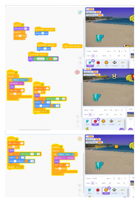

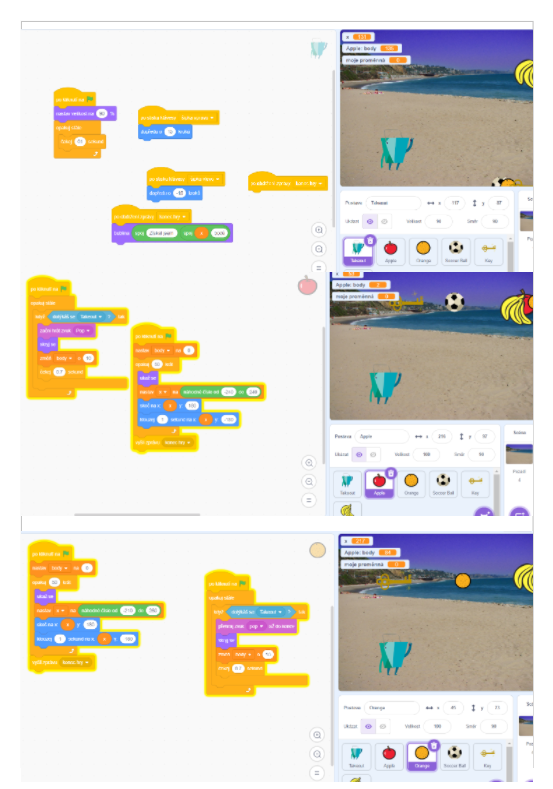

tvořila jsem hru ve Scratch a mám již většinu dle zadání ze školy splněnou. Chybí mi tyto dva body doplnit. Prosím, poradil by mi někdo. Posílám PrtSc celé mé hry.
1) Při 50 získaných bodech se ve hře objeví další kompostovatelný objekt.
2) Jakmile se bodový zisk hráče dostane na nulu, hra končí.
Ještě bych potřebovala nějak nastavit, aby objekty padaly pomaleji.
Prosím, poradíte mi?

Z těch screenshotů toho moc nepřečtu, bylo by možné uložit a poslat celý projekt? Scratch tu mám na Raspberry, tak snad mi to půjde spustit.
Pokud je pohyb objektu dělaný funkcí klouzej jako v tom videu, tak se prostě zadá jak dlouho ten pohyb má trvat. Třeba místo jedné sekundy dvě, nebo něco mezi, aby se zase neplazil moc pomalu.
Protože hráč začíná s počtem bodů 0, nepůjde to testování udělat libovolně, ale je potřeba ho provést hned po odečtení bodů. A tam buď nastavit proměnnou, která bude řídit hlavní cyklus, nebo zavolat zastavení programu.
Obdobně přidání dalšího ovoce bude hned po přičtení bodů, ale potřeboval bych vidět jak je udělaný náhodný výběr padajícího předmětu z těch původních čtyř.
K minulému tématu, mě se tenhle způsob výuky také moc nelíbí, ale s jeho cílem souhlasím. Doporučuji přečíst tenhle starší článek a zamyslet se, kdo bude mít za pár let větší hodnotu na trhu práce. Obávám se že současní čeští školáci to nebudou, a těch nevzdělaných cvičených opic do montoven bude s pokračující robotizací potřeba mnohem méně než teď. Kdo z nich dá aspoň osmý level v tom zmíněném bludišti Blockly?

Tak už jsem to rozchodil, vypadá to docela dobře, zatím pár připomínek:
Rychlost padání se nastavuje v příkazu klouzej, stačí tam dát 2 sekundy místo 1 a předměty budou padat pomaleji. Při 3 sekundách hodně pomalu.
Proměnná body se nastavuje pouze u jablka, tu bude lepší vytvořit přímo u koše a pracovat s ní také jen tam.
Padající předměty místo přičítání a odečítání mohou poslat zprávy "přičti body" a "odečti body", které se zpracují přímo u toho koše. Tam se také vyřeší přidání dalšího ovoce a ukončení hry.
Předměty mají padat všechny najednou nebo vždy jen jeden?
Pokud všechny, dalo by se po dosažení 50 bodů poslat tomu dalšímu zprávu že se má objevit, do té doby bude skrytý.
Také by měly padat v nekonečném cyklu, ne těch 50 opakování která jsou tam teď, pokud hráč nenachytá dost bodů, hra by skončila předčasně.

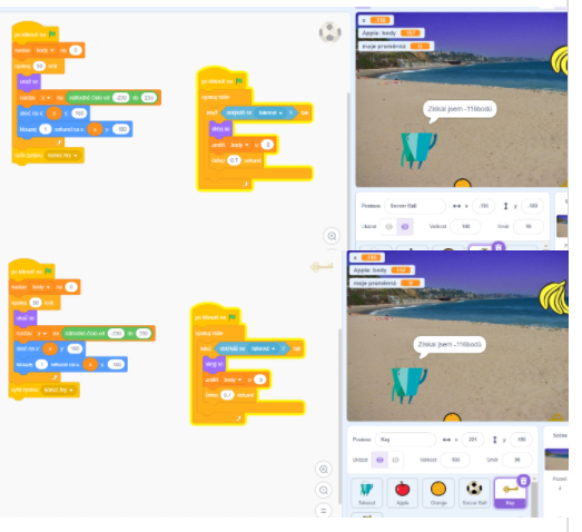

Dobrý den,
prosím, mohl byste mi ještě poradit se zpomalením objektů. Hru mám již kompletní. Vše funguje podle Vašich instrukcí. Poslala jsem Vám na email hru. Prosím, byl byste ochotný jen ji zkouknout? a případně napsat jak ji zpomalit?
Přeji krásný den.
Zuzana
