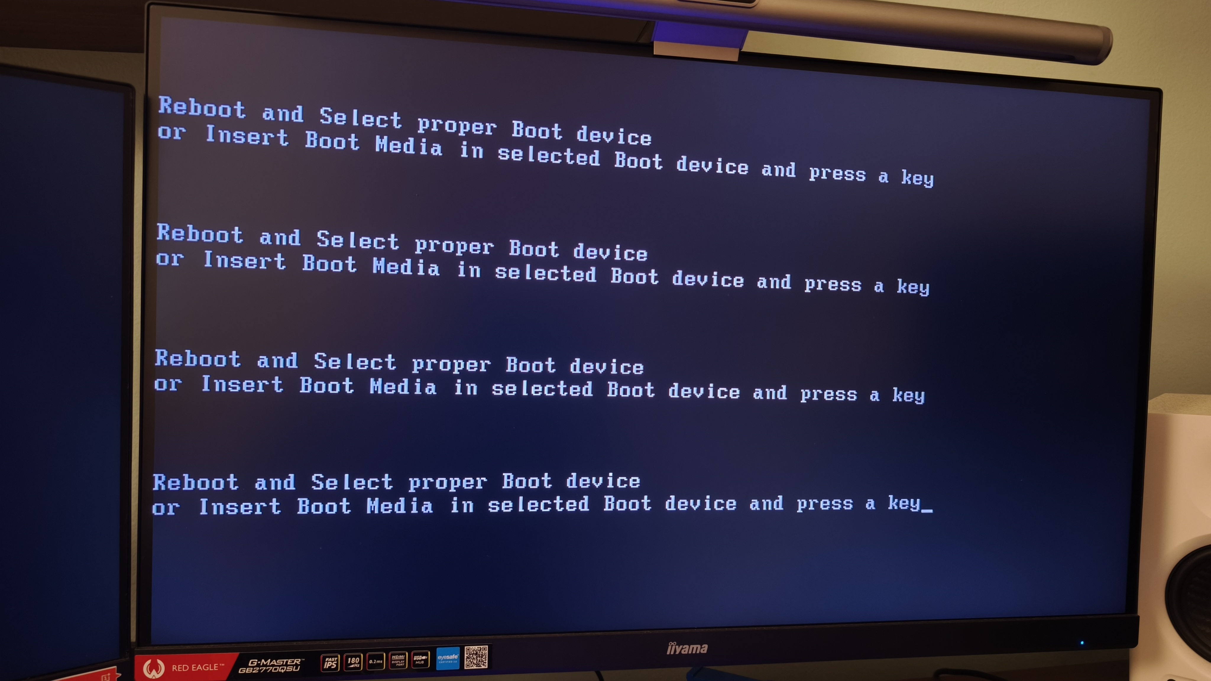

Dobrý den,
MÁM 3HDD (SSD, kde mám OS a 2 HDD NTFS) Vzhledem k tomu, že nemám místo ve skříni na další velký 3.5" disk jsem nucen jeden disk odpojit, to je ale jedno.
Problém je, že když jeden disk odpojím a připojím ten novej (viz. odkaz), tak mi pc píše, že není z čeho nabootovat, když odpojím druhý a znovu zapojím ten první + do toho ten nový, tak pc nabootovat jde, v čem je problém?
děkuji

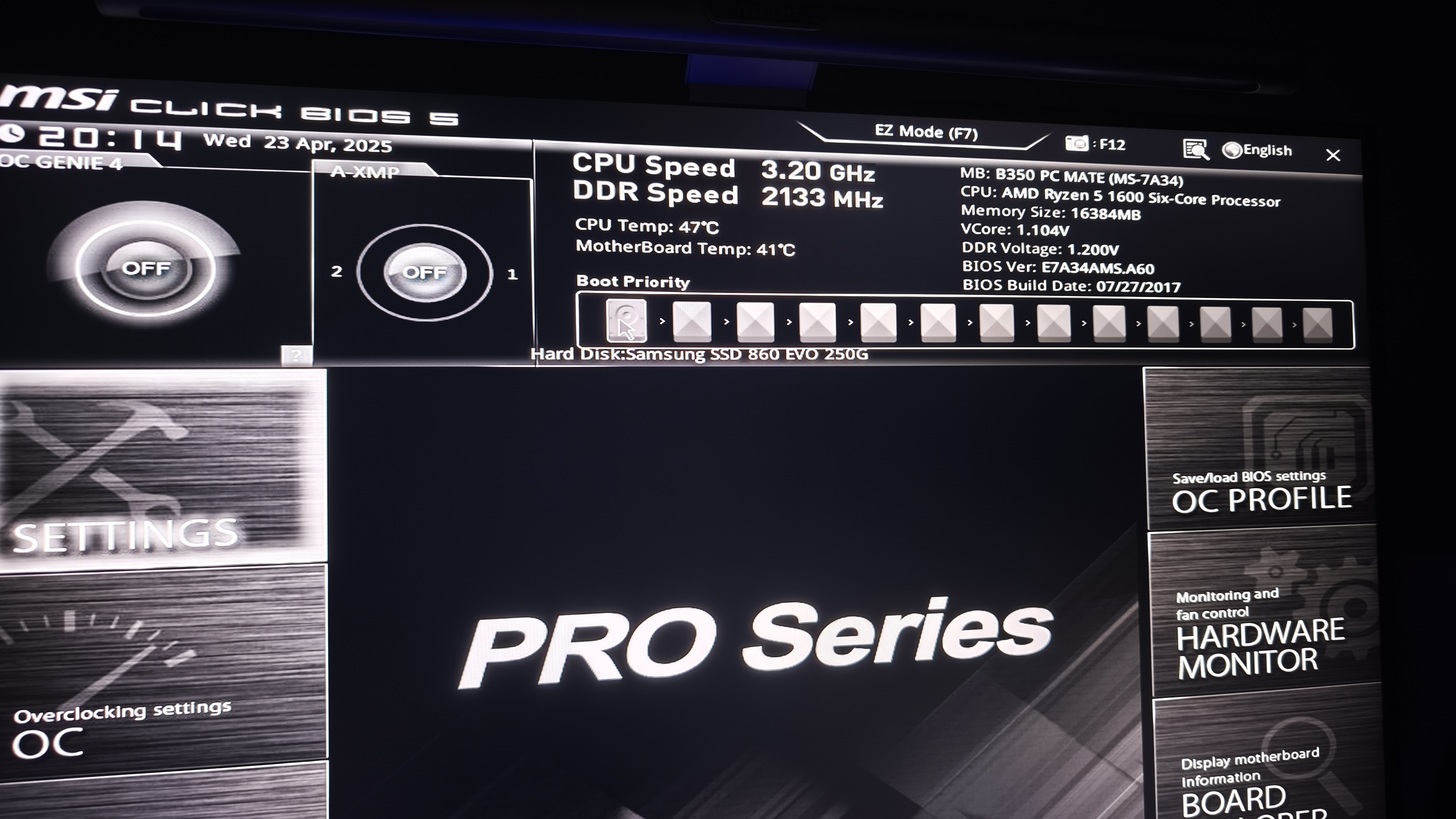

Re: PC při připojení HDD nejde nabootovat
Pozri sa do biosu ,či zostal disk s OS na prvom mieste v položke Boot.Alebo cez určenú klávesu,po zapnutí PC si zapni Boot menu a vyber disk s OS.Pri MSI skús F11.
Doslova jsem Ti poslal screenshot, kde je ukázané, že na 1. místě je onen SSD s OS, PC nabootovat normálně jde, jen s jedním diskem ne.
poznámka: jen na jednom disku (a tím myslím SSD) je nainstalován OS, všechny ostatní disky slouží jako data (formát NTFS)

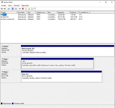

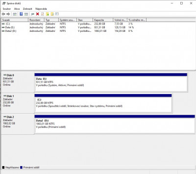

Loader operacniho systemu mas na jinem nez systemovem disku.
Tedy pri instalaci Windows musel byt zapojen vic nez jeden disk.
Nech zapojene vsechny disky a udelej screenshot ze Spravce Disku.
Zapoj to tak, aby sly spustit Windows. To na screenshot staci.
Tam bude videt, kde je jaky oddil.
Kdyby to bylo spravne (vsechny oddily na systemovem disku) pujde spustit PC jen s tim SSD.

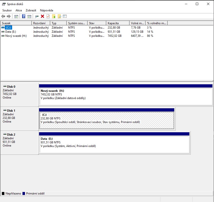

Když se nesnažím připojit nový 8TB disk
Jediná možná varianta, kdy lze nabootovat s novým 8TB diskem.
Pri to E máš popis.
A proc na takhle novym zeleze nebootujes z UEFI? Tady vidis, kam to vede...
Ale vcelku snadno to opravis s instalackou Win - uriznes 260MB z C: na SSD a tam vrznes bootmgr s BCD.
