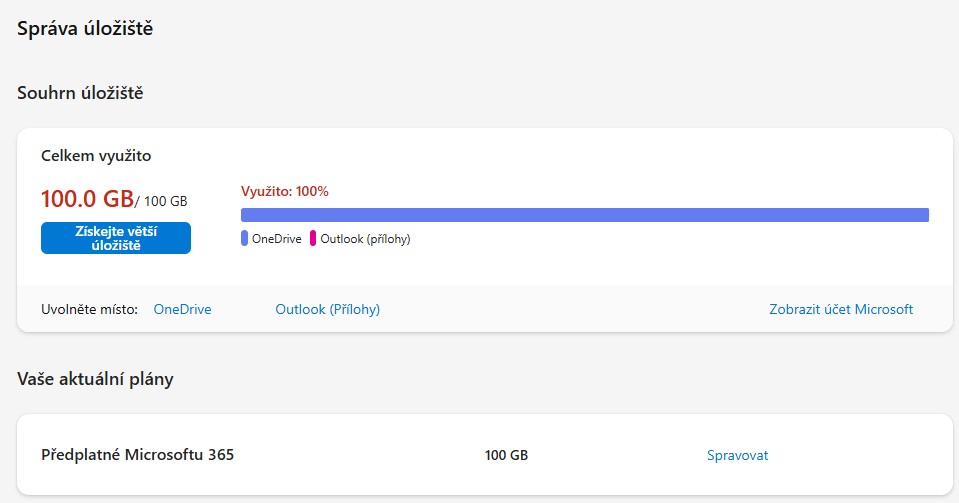

Před delší dobou jsem si pořídil za výhodnou cenu Microsoft 365 Basic. Obsahuje v podstatě jen 1TB Onedrive. Používal jsem ho na poznámky OneNote. Nedávno jsem zjistil, že tam mám zálohované jak dokumenty, tak fotografie. Fotografie mám zálohované jinde a tak je nechci zálohované i na OneDrive. Jak toto zálohování vypnout? Dokumentů není tolik a ty by mě nevadily, ale fotek tem mám hodně a ty mě plně využily prostor, takže křížová synchronizace poznámek z PC a mobilu nefunguje. Zkoušel jsem podle návodu synchronizaci vypnout, ale našel jsem jen "ozubené kolečko" s nastavením, ale tam žádné volby ohledně zálohování nejsou. Možná se dívám jinam, než bych měl, možná používám špatný návod. Proto bych potřeboval pomoct, kde se to vypíná.

Takto vypadá moje menu s nastavením OneDrive
Volba možnosti mě přepne sem
Další nabídky jsou ohledně mého problému imho nezajímavé.

Automaticky se zalohuje profil uzivatele. Ty mas ve svem uzivatelskem profilu 100 GB obrazku? Pomerne riskantni.
Synchronizace a zalohovani - Spravovat zalohovani - zrusit zaskrtnuti slozky Obrazky
Jsou tam jako vychozi Dokumenty, Obrazky a Plocha.

Díky. Všechny návody mě vedly do nastavení OneDrive, kde nastavit nešlo nic. Nenapadlo mě, že to mám hledat v nastavení Windows.
Nevím přesně, co tam je, ale rozhodně je tam něco, co tam nepotřebuju a zabírá to mraky místa. OneDrive jsem primárně pořizoval pro OneNote a ne pro zálohování všeho možného - to mám řešené jinak.
