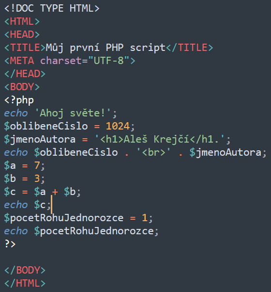

učím se PHP. Nainstaloval jsem si program (server) XAMPP a napsal a nechal načíst následující script.
Začátek kódu je serverem zpracován, ale výpočet s numerickými proměnnými a zbytek kódu zpracován není.

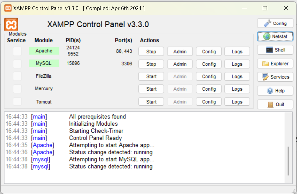

Apache i MySQL zapnuto

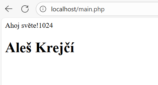

Výsledek
Nevím, čím by to mohlo být. Zda je potřeba něco nastavit v programu XAMPP?

Zkus opravit doctype.
Máš tam doc type ne doctype.
<!DOCTYPE html>

Opravil jsem na doctype. Nepomohlo.

Jsi slepý a blbý.
Slepý proto, protože nevidíš, že tam máš </h1. a ne </h1>
A blbý proto, protože kdyby sis zobrazil zdrojový kód toho webu v prohlížeči, tak tě to trkne, co máš špatně, navíc ve Firefoxu to tam je dokonce červeně co je špatně.
Poznámky:
A ty používáš xampp na podobné učení php? Jejda :-) Na to stačí server v php.
Xampp neumí řádně ukončovat mysql pokud je spuštěný jako program, tak se pak nediv, že ti to bude mršit databázi.
