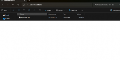

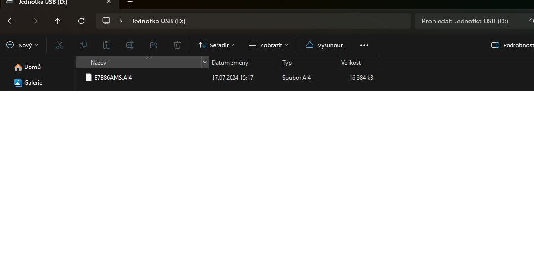

Ano, vše co zminujete jsem udělal, pořád mi to vyhazuje stejnou hlášku, jedině co jsem došel tak že mam jít postupně update biosu ale když začnu, vyhodí mi to stejnou hlašku.

Prečo máš na screene A14,keď chceš A17 ?Skúsiť môžeš aj cez MSI Live update alebo cez Flash Bios Button na zadnej strane.

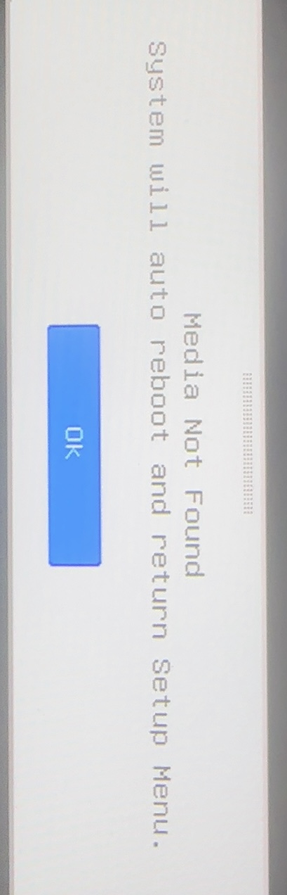

Je tam ten nejnovější BIOS co na MŠI stránkách je
V příloze je ze mi ukazuje tohle:

Skúsil si druhý USB port alebo druhý kľúč?Skús si dať ten súbor s biosom priamo na C,či sa k nemu potom preklikneš v biose.

Zkusil jsem totiž všechny, černý co mam a modrý z desky.
To mi neukazuje dal, jenom flash update a to je vše když na to kliknu.
