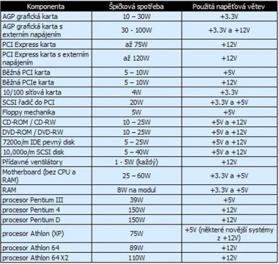

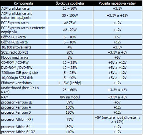

Kolik spotřebují jednotlivé komponenty počítače? Podle PC Power & Cooling, Inc. jsou čísla zhruba tyto (tabulku jsem lehce upravil podle mně dostupných údajů):
Tyto údaje rozhodně nejsou fantazie, špičkové odběry jsou opravdu vysoké. A i zatížení jednotlivých větví jsou dost různorodá. V moderních systémech vzrůstá zátěž větve 12V - přes tu je možné dopravit poměrně vysoké výkony při přijatelných proudech. Starší zdroje nejsou pro tyto systémy vůbec vhodné, často i při vysokých souhrnných výkonech nesplňují požadavky na odběry z jednotlivých větví..
