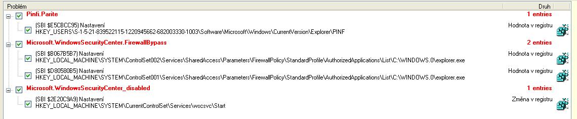

ihned po prvnim nabehu PC mi Centrum zabezpeceni hodi hlasku zda chci blokovat Explorer, po proskenovani Spybotem se mi vzdy objevy totozne chyby v registrech, a po skenu SpywareTerminatorem mi zacnou vyskakovat nesmyslny viry v Documment and Settings

Spybot chybu nedokaze opravit..

Pokud to dělá i na jiném HDD pak jedině ta vadná CD. Otázkou je co je to Pinfi.Parite. Google říká něco o viru, ale moc jsem toho nevygooglil. Možná ještě RAM, jestli se tam nemohlo něco uhnízdit.

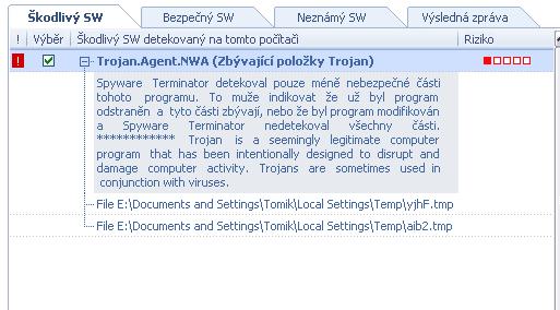

v priloze posilam co me haze 'Spyware terminator, i kdyz tohle smeti vsechno vymaze stejne se tam podobny soubory udelaj znova a to i kdyz rucne smazu vsechny soubory v dane slozce
mam sem hodit i vypis z hijackthis ?
