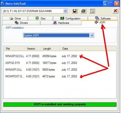

Koukni na Nero Info Tool jestli jsou nainstalovány ASPI viz. screen

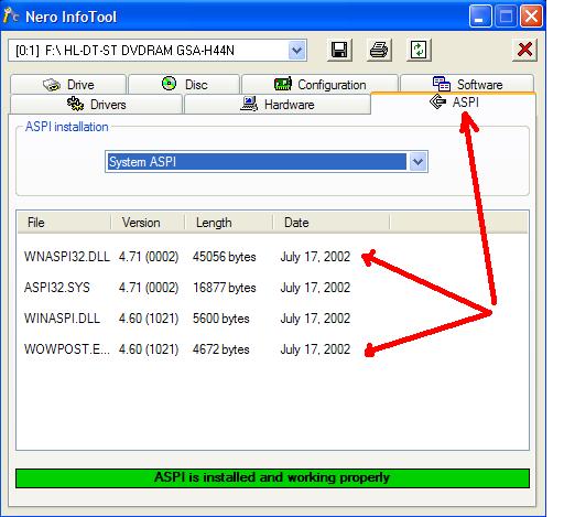

Tak jsem se koukal tady hazim screen vic tam nemam:)
Obrázek
Re: Nevypalí se to
Příspěvekod guest » 12 lis 2009 10:26
No jo, ty máš Visty, pak nevím. Ale stejně mne mate, že si formátoval disk, instaloval OS a nic potom neinstaloval.
