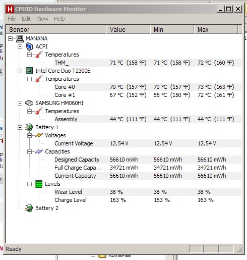

Tak tady http://leteckaposta.cz/730283567 je teplota za pohodového stavu, ve Firefoxu jsem otevřel spoustu panelů, pustil videa, teď mi běží prezentace z picasaweb a PC dělá jako že nic, přitom včera se kousal každou chvíli a nevydržel předvést ani jedno video celé. Když se začne kousat, tak mu dám teploměr a pošlu.

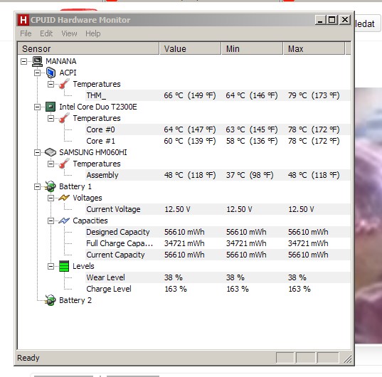

A tady jsou teploty za stavu skoro nepohyblivého PC, DPC bralo asi 48% CPU, asi 34% Průzkumník a zbytek Firefox a ostatní.

Jediná větší aktivita (počet přerušení a provádění DPCrutin vložených do fronty) se týká některého zařízení na USB sběrnici.
Podle nižší aktivity ovladače i8042prt.sys bych ale typnul, že to zřejmě bude USB myš nebo touchpad interně připojený k USB sběrnici.
Pak by ta čísla byla normální.
Při těch obtížích se ale zřetelně zvyšuje doba zpracování ISR a DPC rutin u všech komponent, což ukazuje na to, že se snižuje výpočetní výkon procesoru.
K tomu zřejmě dochází při aktivování ochrany proti přehřívání CPU, který pak zpracovává tzv. prázdné nebo chladící cykly. (prostě občas vyřadí kvalt a jede na neutrál) Tím pádem toho méně zpracuje a všechno mu déle trvá.
Ona ta maximální dosažená teplota 78°C je až příliš i na notebook.
Pokud máte model s CPU T2400, tak u něho je třeba max. provozní teplota 100°C, procesor se už ale začíná chladit při daleko nižší teplotě.
Takže servis a vyčištění, pokud si na to troufáte, můžete se do toho pustit sám. Je i možné, že odchází ventilátor.
