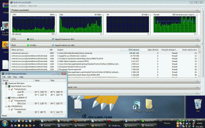

Ahoj, mám problém s PC kterému moc nerozumím. PC často pracuje s diskem, i když já na něj nesahám, ani nemám zapnuté žádné stahování, kontrolu, kopírování atd. Zjistila jsem, že s diskem dost pracuje program svchost.exe, podle tototo programu:
Screenshot

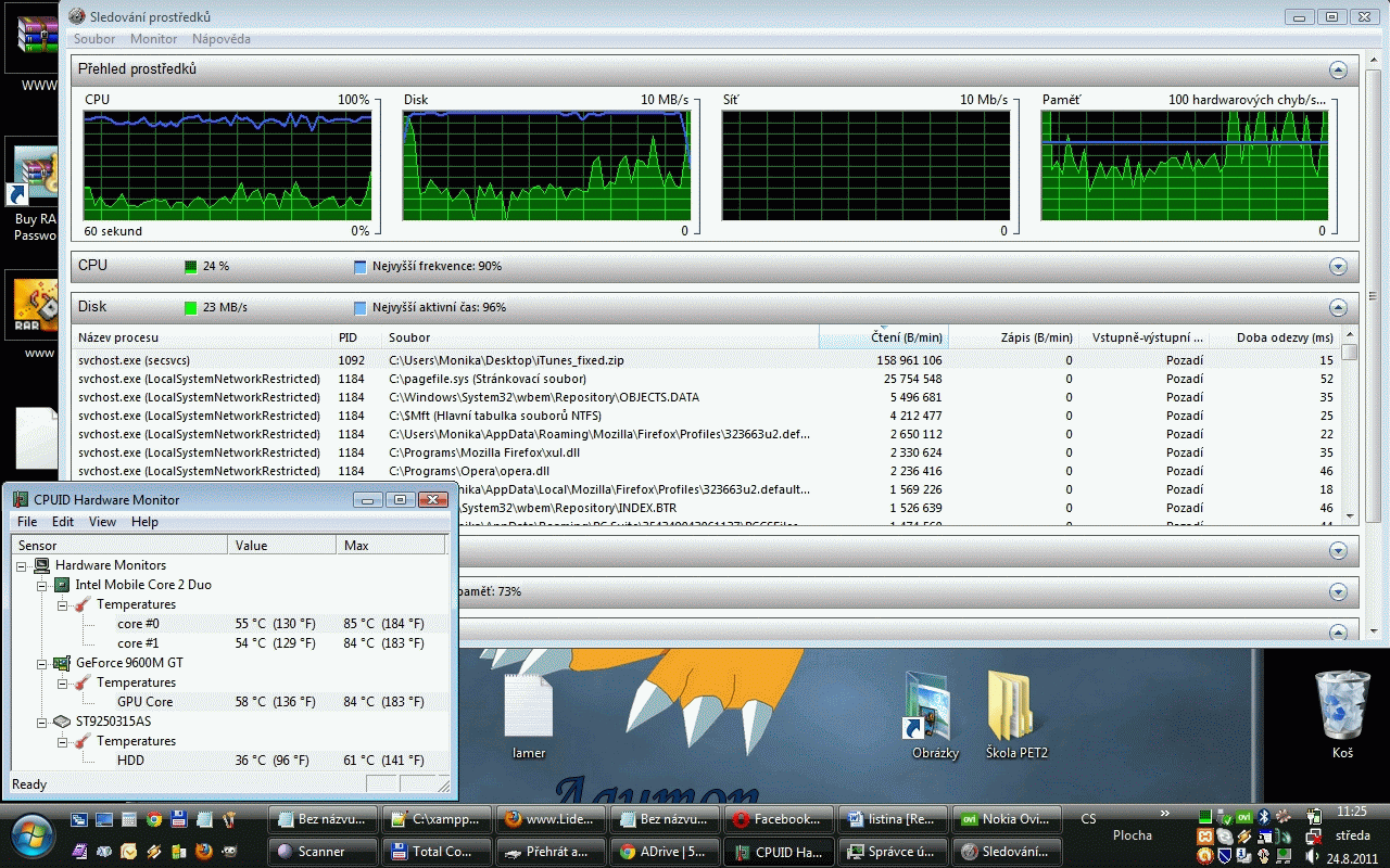

Na obrázku jsou vidět i teploty, v levém sloupku chvíli po zapnutí, v pravém když počítač běží už několik hodin. Právě teplota disku přes 60°C prý zkracuje jeho životnost, proto nerada vidím, když s ním PC pracuje i když by neměl :-(
Chtěla bych se zeptat, na co je ten svchost, proč něco dělá i když jsem mu nic nezadala a jak ho vypnu aniž by spadl systém? Díky předem za odpověď.

Zkus vypnout iTunes, podle toho screenshotu ten disk nejvíce zatěžuje on pokud klesne tepota disku tak je vysoká kvůli trvalému zatěžování, pokud neklesne je problém někde jinde. Jinak ta teplota procesoru je taky celkem vysoká, co máš za notebook?

60°C je na disk opravdu hodně i v notebooku, ty ostatní teploty taky nejsou nejlepší.
Takže oteřít, vyprášit, vyfoukat, vykydat a zavřít.

V první řadě snížit ty teploty. Při vyšších teplotách CPU se aktivuje ochrana proti přehřátí, čímž se rapidně sníží výpočetní výkon procesoru.
Tím se zpomalí běh programů i samotného OS. Vlákna pak spotřebovávají více procesorového času a vše se zdá zpomalené.
Pro HDD je teplota 60°C HDD přímo smrtící.
Jinak z toho obrázku je patrno pouze to, že nějaká služba, kterou hostí svchost.exe s ID 1092, často přistupuje k souboru itunes_fixed.zip.
Myslím, že ta kontrola logu je na místě a docela by mě zajímalo, které služby tem hostitelský proces hostí.
