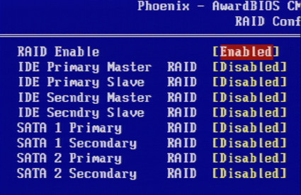

kasi7
Příspěvky: 7
Re: Pomoc nejde zapnout PC
Příspěvekod kasi7 » 04 úno 2012 18:38
Naposledy upravil(a) kasi7 dne 04 úno 2012 18:54, celkem upraveno 1 x.
Příspěvekod guest » 04 úno 2012 18:43
Tak buď tak hodný s dej to foto sem jako přílohu -podle pravidel.
