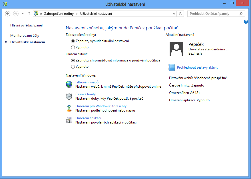

S filtrem SmartScreen v tomto nejpřísnějším režimu se u dětských účtů automaticky aktivují nástroje, které jsou hromadně označovány jako Zabezpečení rodiny. Microsoft tuto značku převzal z balíčku Windows Live Essentials (resp. dnes Windows Essentials), kde pod tímto názvem je pro uživatele Windows 7 k dispozici nástroj sloužící primárně pro blokování přístupu na weby nevhodné pro děti.
Ve skutečnosti ale nové Zabezpečení rodiny ve Windows 8 přebírá veškeré součásti Rodičovské kontroly z Windows 7, ovšem vylepšuje je (a ne nevýznamně) a doplňuje o novinky. Právě na vylepšení z dřívějška známých nástrojů a nástroje nové se ve zbytku článku podrobněji podíváme. Novinky především reflektují zpětnou vazbu ze strany rodičovských sdružení a organizací zabývajících se ochranou dětí.

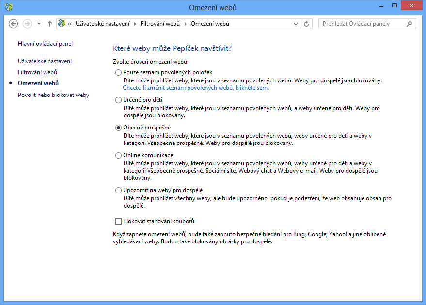

Manuální cesta spočívá ve specifikování konkrétních webových adres, na které děti mají mít přístup nebo nemají mít přístup. Lze tedy jak blokovat přístup jen na vybrané weby a přístup na ostatní nechat volný, tak naopak povolit přístup jen na definované weby a k ostatním přístup zablokovat. Pak je tu možnost automatizace filtrování přístupu na nevhodné weby.
Povolit lze například jen přístup na weby určené dětem. Další stupně blokování pak blokují vždy určitý okruh webových stránek a všechny společně blokují přístup na weby tzv. pro dospělé (čili pornostránky). Je možné zablokovat přístup dětí na weby spadající do online komunikace, tedy na sociální sítě, e-mailové služby, diskusní fóra a podobně. K dispozici je také volnější režim, který pouze upozorní před přístupem na web s obsahem pro dospělé, ovšem neblokuje přístup na něj.
S omezením přístupu k webovým stránkám se automaticky aktivuje režim tzv. bezpečného vyhledávání předních světových vyhledávačů v čele s Googlem, takže z výsledků vyhledávání jsou filtrovány ty nevhodné pro děti, což si ale každý vyhledávač vykládá po svém. Dále lze volitelně nehledě na předchozí nastavení zablokovat stahování jakýchkoliv souborů z Internetu. Tedy i těch, které by SmartScreen shledal důvěryhodnými.
Dlužno dodat, že automatická filtrace není v českých podmínkách dostatečně efektivní. V přístupu na nejznámější české pornostránky brání s vysokou úspěšností (ne však stoprocentní), ovšem například při blokování komunikačních služeb zohledňuje hlavně ty nadnárodní, jako jsou sociální sítě Facebook či Twitter nebo e-mailová služba Gmail. Lokální služby typu Lidé.cz, Líbímseti.cz nebo Email.cz jsou i při nastavení blokace komunikačních webových služeb dostupné.

Další novinkou ve Windows 8 je možnost sledovat aktivitu dětí na počítači dálkově prostřednictvím webového rozhraní služby Zabezpečení rodiny. Dítě i rodič ovšem musí používat Microsoft Account (dříve Windows Live ID), s jehož užíváním Windows 8 počítají prakticky na každém kroku. Rodiče tak mohou sledovat historii činností svých dětí na počítači z libovolného počítače s přístupem na Internet.
Týdně jsou pak sestavovány reporty aktivity dítěte zasílané rodičům e-mailem. Prozatím chybí podpora mobilních zařízení. Web Zabezpečení rodiny ale čeká kompletní redesign, protože už je hodně vousatý a využívá design ještě z éry značky Windows Live, kterou Microsoft opouští, takže příchod mobilní verze může být součástí právě tohoto redesignu. Vhod by též přišla aplikace pro chytré mobily, ale její přípravy Microsoft zatím neoznámil.
Důležitou informací je, že web Zabezpečení rodiny neslouží jen ke sledování aktivit dítěte. Rodiče mohou jeho prostřednictvím schvalovat žádosti o výjimku pro přístup na blokovaný web, kterou může dítě jednoduše poslat z webového prohlížeče, pokud mu Windows 8 zablokují přístup na některou ze stránek. Dále je možné na dálku spravovat veškeré nastavení prvků Zabezpečení rodiny, aniž by daný počítač musel právě běžet.

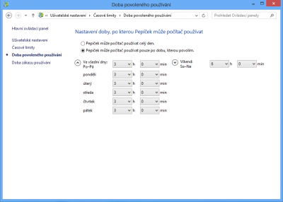

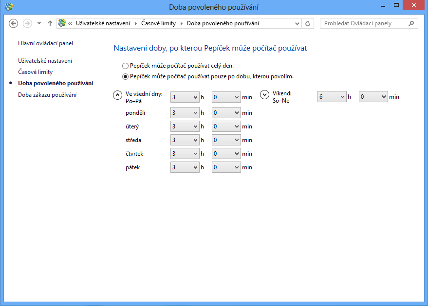

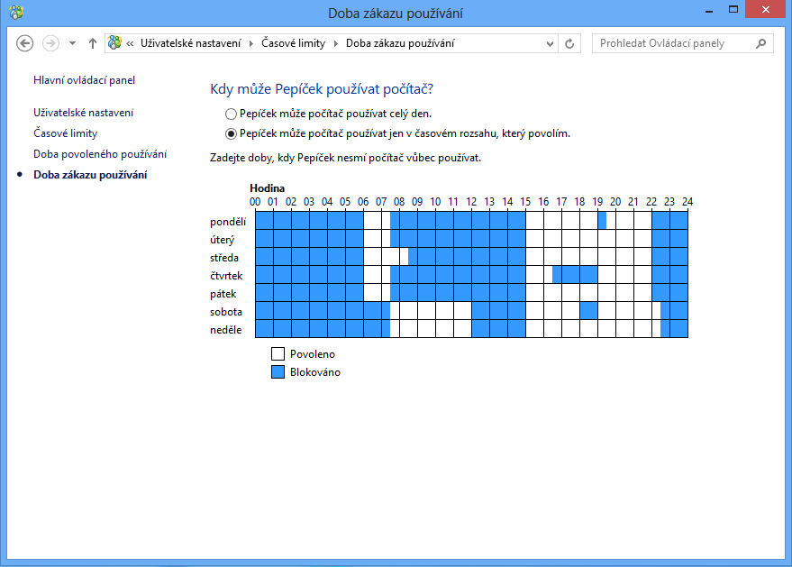

Windows 8 vylepšují omezení doby práce na počítači známé již z předešlých verzí systému. Stále je možné pro jednotlivé dny v týdnu nastavovat časová okna, kdy dítě smí či nesmí používat počítač. Nově však je možné pracovat již s třicetiminutovými intervaly namísto přespříliš dlouhých hodinových.
Podstatnější novinkou, po které se hodně volalo, je omezení doby, kterou dítě může na počítači strávit nehledě na časová okna, kdy smí počítač používat. Okna mohou být libovolně dlouhá, ovšem při nastavení maximální doby práce s počítačem se na délku okna nehledí, pokud je delší než doba vymezená pro práci s počítačem. Je tedy na dítěti, jak si povolený čas práce s počítačem rozloží a zužitkuje.
V základním nastavení lze stanovit čas pro práci s počítačem pro všední den a pro soboty a neděle. V pokročilém pak pro každý den v týdnu zvlášť. Funkce má však k dokonalosti daleko. Nezohledňuje třeba prázdniny nebo státní svátky a neumí rozlišit, jestli dítě pracuje na domácím úkolu nebo lelkuje u počítačové hry, což je poměrně zásadní nedostatek.

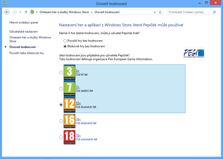

Ve Windows 8 bylo přepracováno automatické blokování počítačových her. Čeští uživatelé mohou stále využívat panevropský hodnotící systém PEGI, který je respektovaný předními herními vývojáři a distributory. Hry, které hodnocením PEGI nedisponují, mohou rodiče automaticky nechat systémem Windows 8 blokovat. Případně je možné blokovat či povolit jen konkrétní nainstalované hry nehledě na jejich hodnocení.
Nicméně díky hodnocení PEGI lze automaticky povolit hraní her pro děti od tří let, od sedmi let, od dvanácti let, od šestnácti let nebo od osmnácti let, aniž by rodiče museli neustále měnit nastavení pro každou nově nainstalovanou hru. Oproti Windows 7 však vypadlo blokování her na základě konkrétního obsahu, který rodiče pro své děti považují za závadový. Násilí, vulgarismy, diskriminaci, sex, nahotu a tak dále.
Naopak novinkou je blokování přístupu k aplikacím z Windows Store opět na základě hodnocení PEGI. Děti si nemohou ve Windows Store stáhnout aplikaci (včetně her), které nesplňují kritéria automatického blokování. Například desetileté děcko si nemůže stáhnout hru určenou pro mládež od šestnácti let, pokud tak rodiče Windows 8 nastaví.
