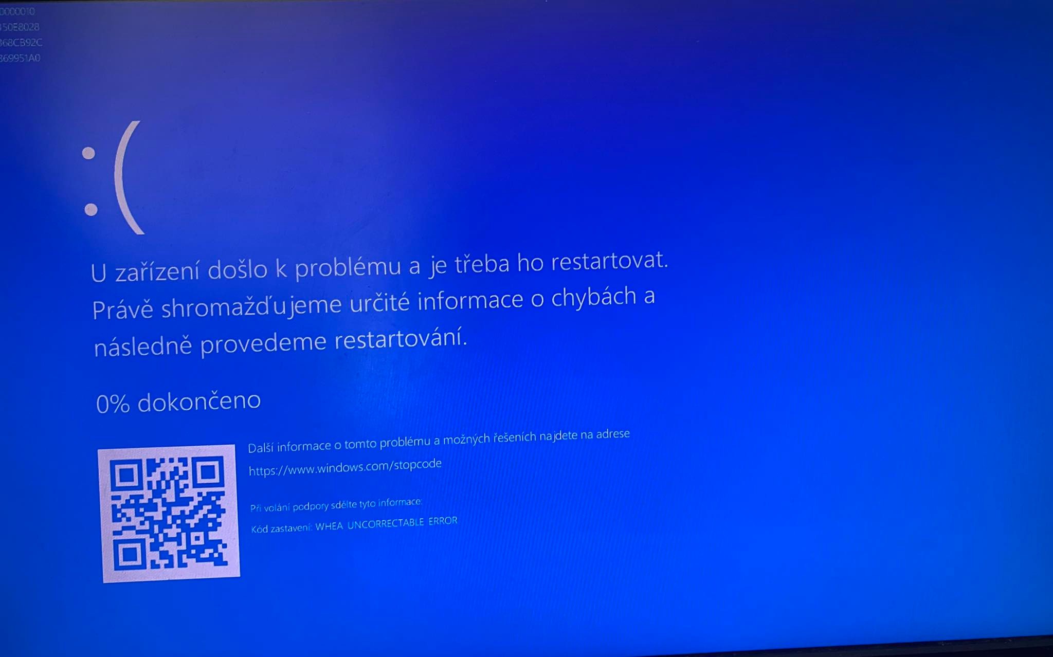

zdravím, poslední 2 dny mi crashuje pc s tímhle bsod nebo i bez něj, nedostávám ani žádné minidump soubory z toho

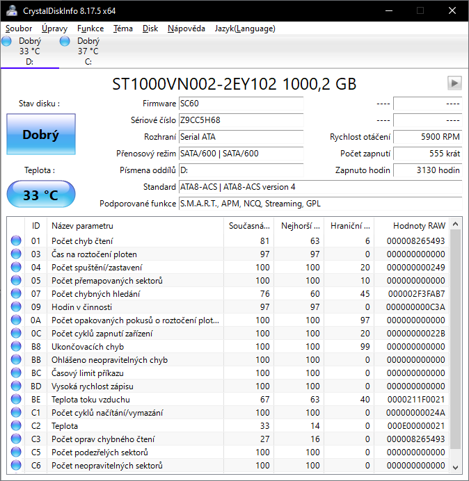

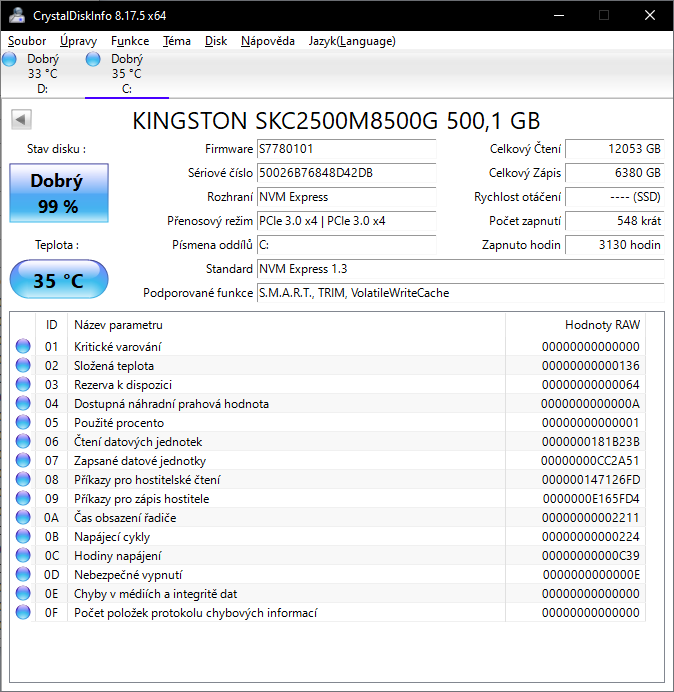

zde posílám crystal disk info txt
► Zobrazit spoiler

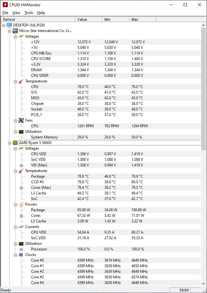

přiložil jsem obrázky z cpuid při full zátěži

nemůže to být taky tím, že bsod se freezne na 0% a poté se restartuje pc?
