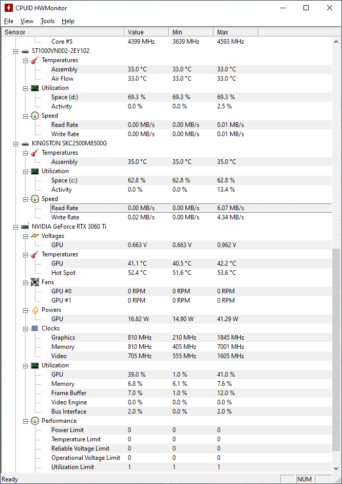

teploty gpu kolem 65 a cpu kolem 60 při zaplém msi kombustor při kterém to spadlo naposledy
teploty ssd byly při včerejším crashi 38

přiložil jsem obrázky z cpuid při full zátěži

asi jsem tomu došel na kloub, oddělal jsem bočnici a namířil na bok větrák a zapl gpu benchmark při kterém to padalo tak po 5minutach, ted jede 35minut a bez crashe takže lepší bedna + větráky? bedna je v původní příspěvku a větráky tam mám ty základní co přišly s bednou
ale otázka je, proč to padalo, když teploty všeho podle cpuid byly ok?
Dodatečně přidáno po 2 hodinách 33 minutách 59 vteřinách:
tak bude asi stačit jen vyměnit bednu, nechal jsem větrák vyplý a jen oddělanou bočnici a nespadlo to, asi ten teplý vzduch nemá kam utéct protože jde rovnou o sklo nahoru k nvme nejspíš
