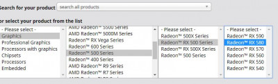

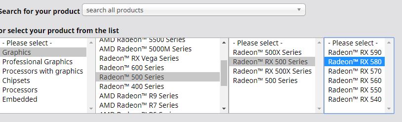

Jaké konkrétní ovladače si stahovala? Přesně ty ze screenu jak posílám? Nestáhla si třeba ty radeon rx vega nebo jiné? Podívej se v adrenalinu jakou verzi ovladače ti to píše. U amd grafik je nejlepší stáhnout adrenalin, což je program ke grafikám přímo od výrobce AMD a přímo v něm je možnost aktualizovat drivery a ten program ti na 100% zvolí ty správné. Zkusil bych drivery grafiky nainstalovat takto. Předtím je ale třeba ty původní ve windows safe režimu odebrat ! Nestači pouze "přepsat".
Realtek drivery na zvuk nebo co máš si stahovala odkud? Ten xmp profil bych určitě nastavil, dělá se to v biosu, pak to řekni bráchovi nebo kdo se na to přijede podívat at ho zapne. Vypnutí blbostí we windows jako cloudy, odesílání onformací atd taky není na škodu a k tomu nastavit ten ryzenoský power plan ve windows.
