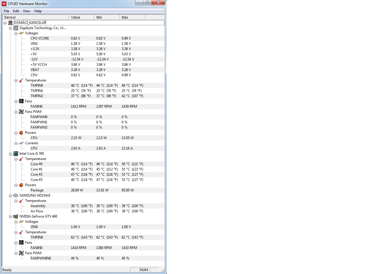

5. Stáhni si HWmonitor a dej sem screenshot z programu (teplot) jako přílohu.

1. O ničem takovém nevím, grafika je GeForce GTX 460
2.http://leteckaposta.cz/581555004
EDIT: Koukám, že teplota grafiky je celkem vysoko.

Re: BSOD po aktualizování grafických ovladačů.
Jestli jsou to teploty v klidu, tak při zátěži to určitě ještě vzroste. Zkontroluj funkčnost chlazení na grafice, popř. vyčisti a podívej se, jestli se točí ventilátor.

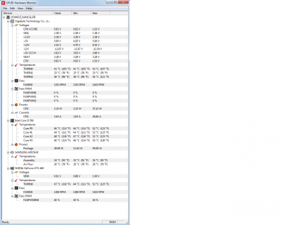

Verzi ovladačů mám 320.49.
Tak to minulé měření nebylo asi úplně v klidu. Před měřením jsem hrál, čekal tak půl hodinky a pak měřil. Teď jsem udělal nové měření, kdy jsem zapnul PC a cca třičtvrtě hodiny jsem jen brouzdal na netu a teploty jsou nižší. Viz příloha.
