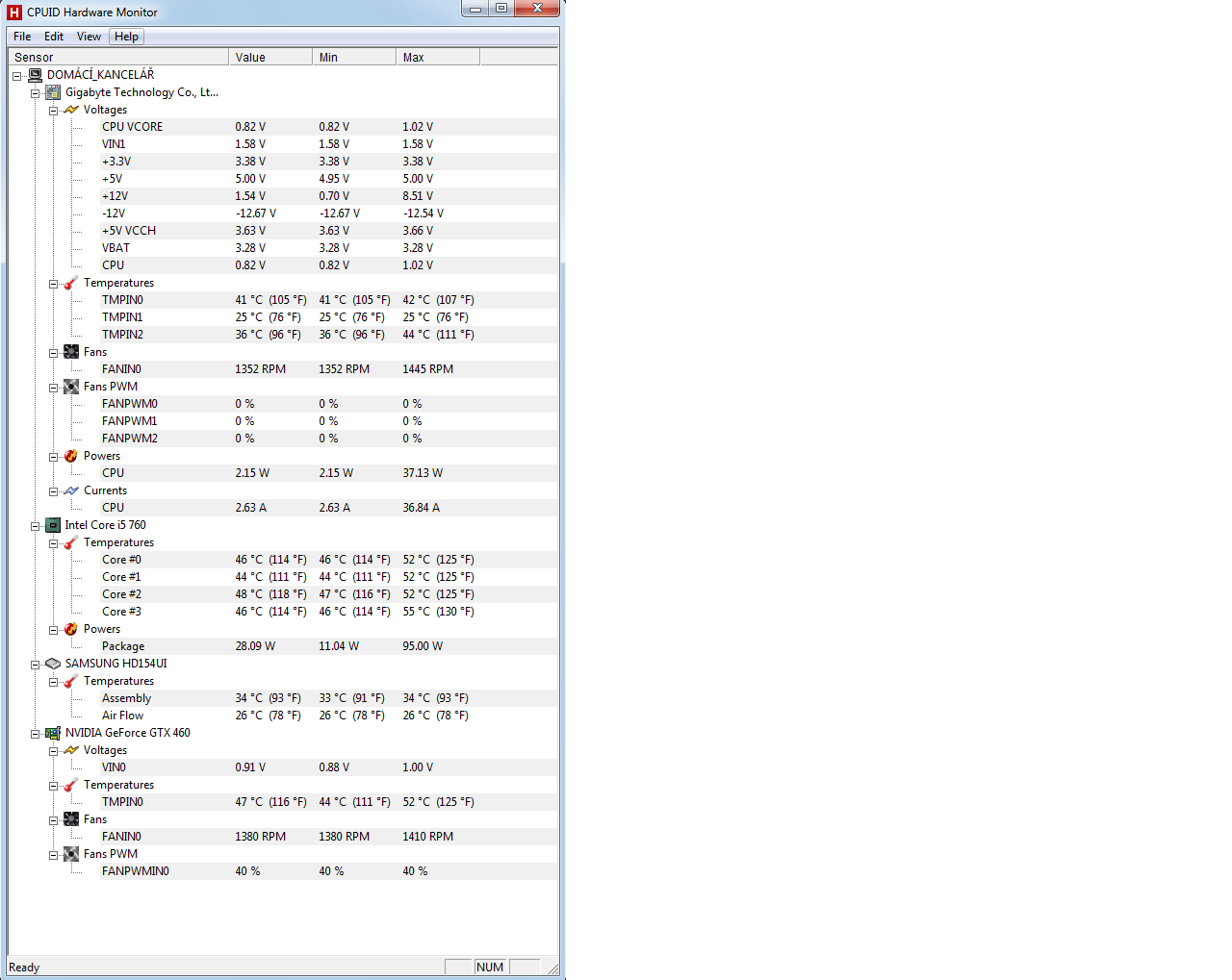

5. Stáhni si HWmonitor a dej sem screenshot z programu (teplot) jako přílohu.

EDIT: Koukám, že teplota grafiky je celkem vysoko.
Teploty bez zátěže.

Jestli jsou to teploty v klidu, tak při zátěži to určitě ještě vzroste. Zkontroluj funkčnost chlazení na grafice, popř. vyčisti a podívej se, jestli se točí ventilátor.

Tak to minulé měření nebylo asi úplně v klidu. Před měřením jsem hrál, čekal tak půl hodinky a pak měřil. Teď jsem udělal nové měření, kdy jsem zapnul PC a cca třičtvrtě hodiny jsem jen brouzdal na netu a teploty jsou nižší. Viz příloha.
