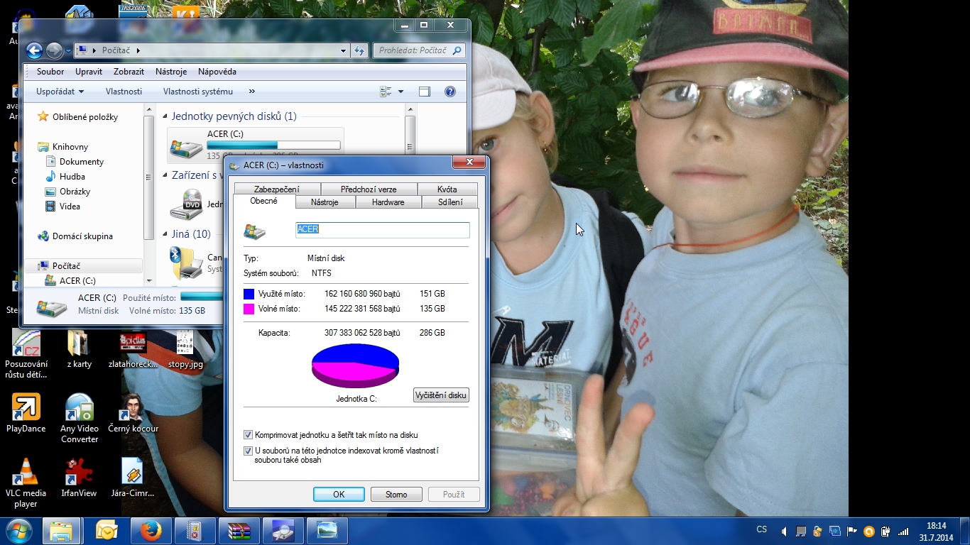

Mas dostatek volného místa na disku?

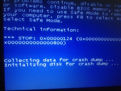

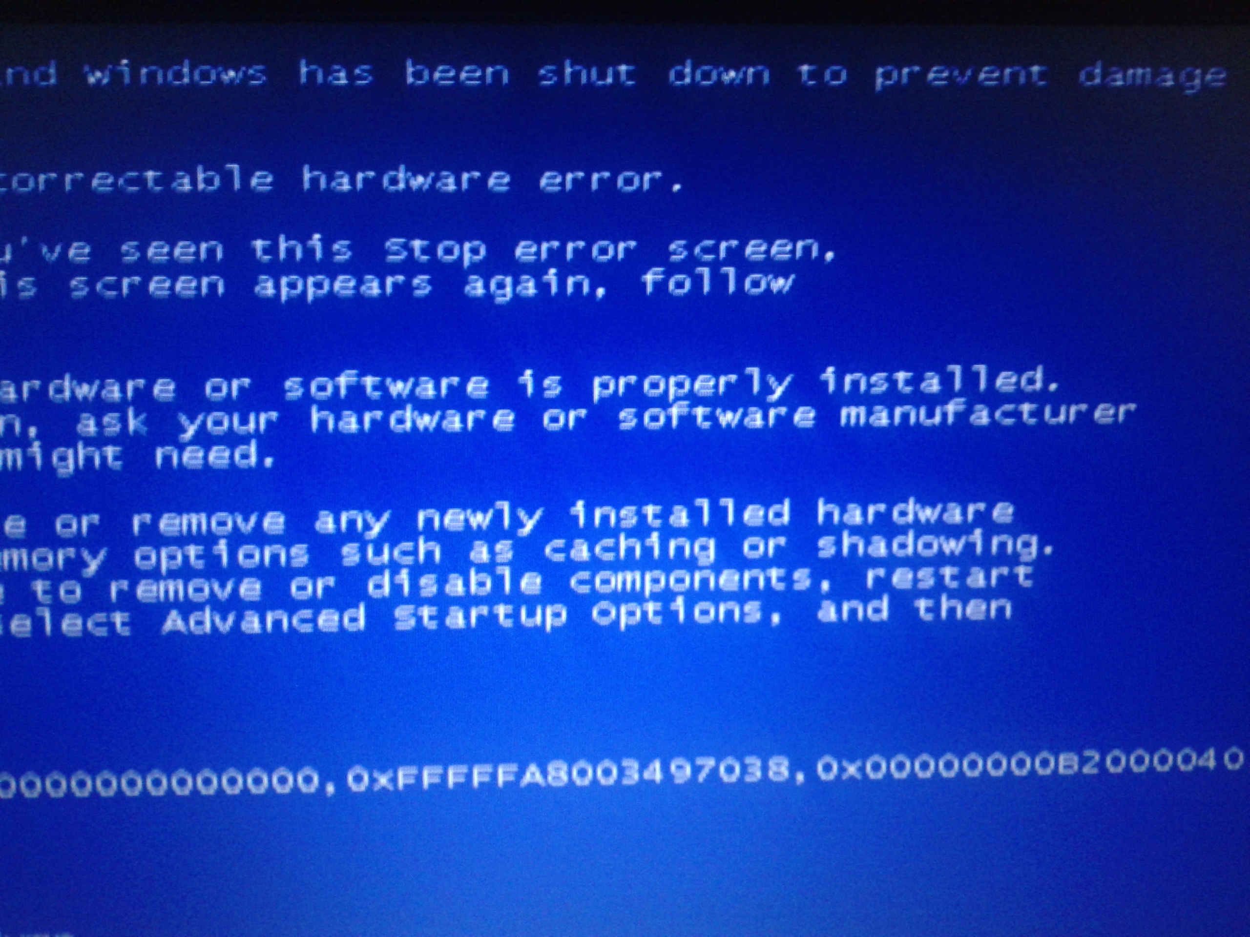

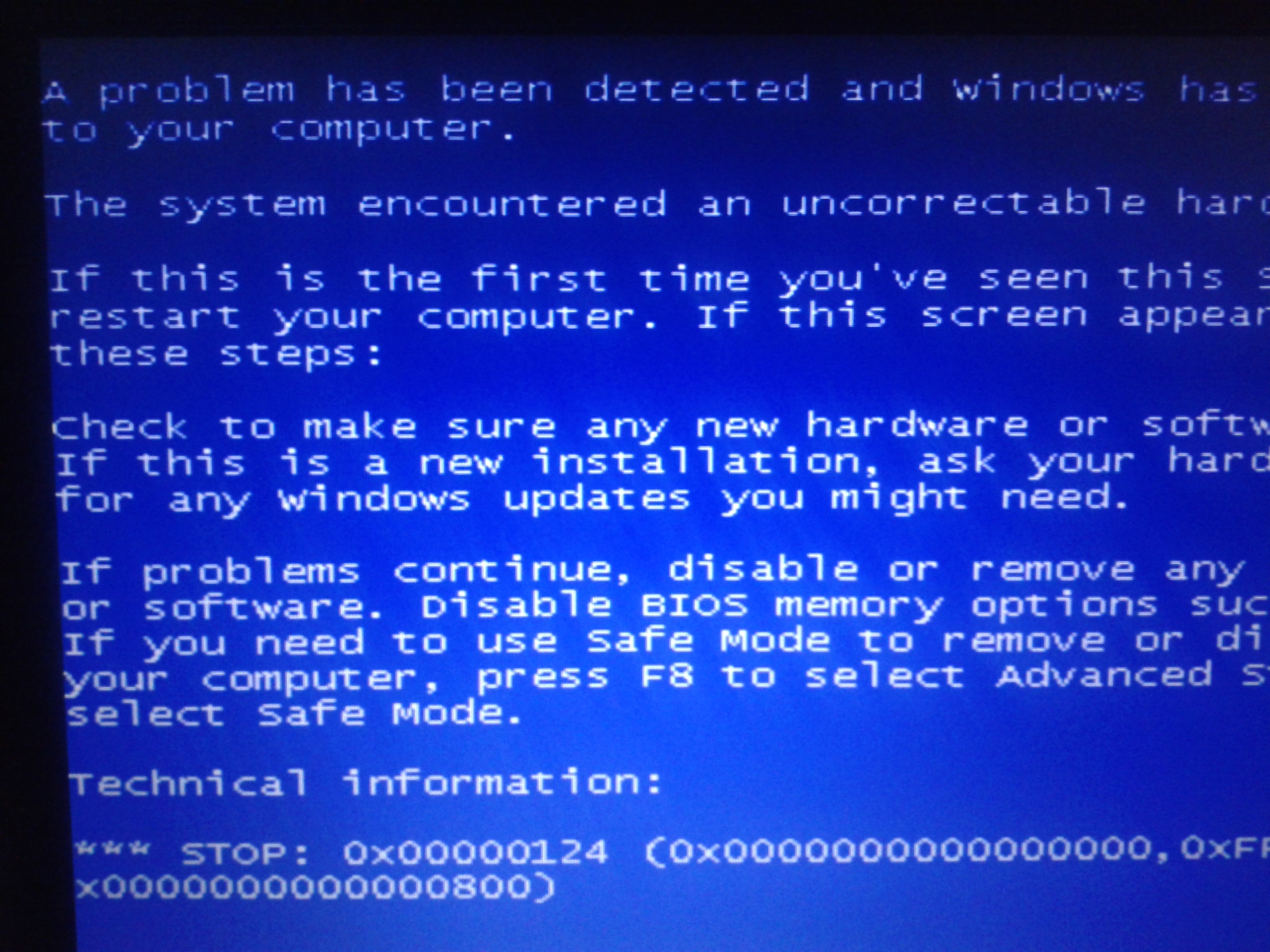

Foto obrazovky mám z ledna, teď jsem aktuální nedělala, snad tam bude něco k přečtění a místo na HDD taky je - posílám foto všeho :)
Re: padá systém

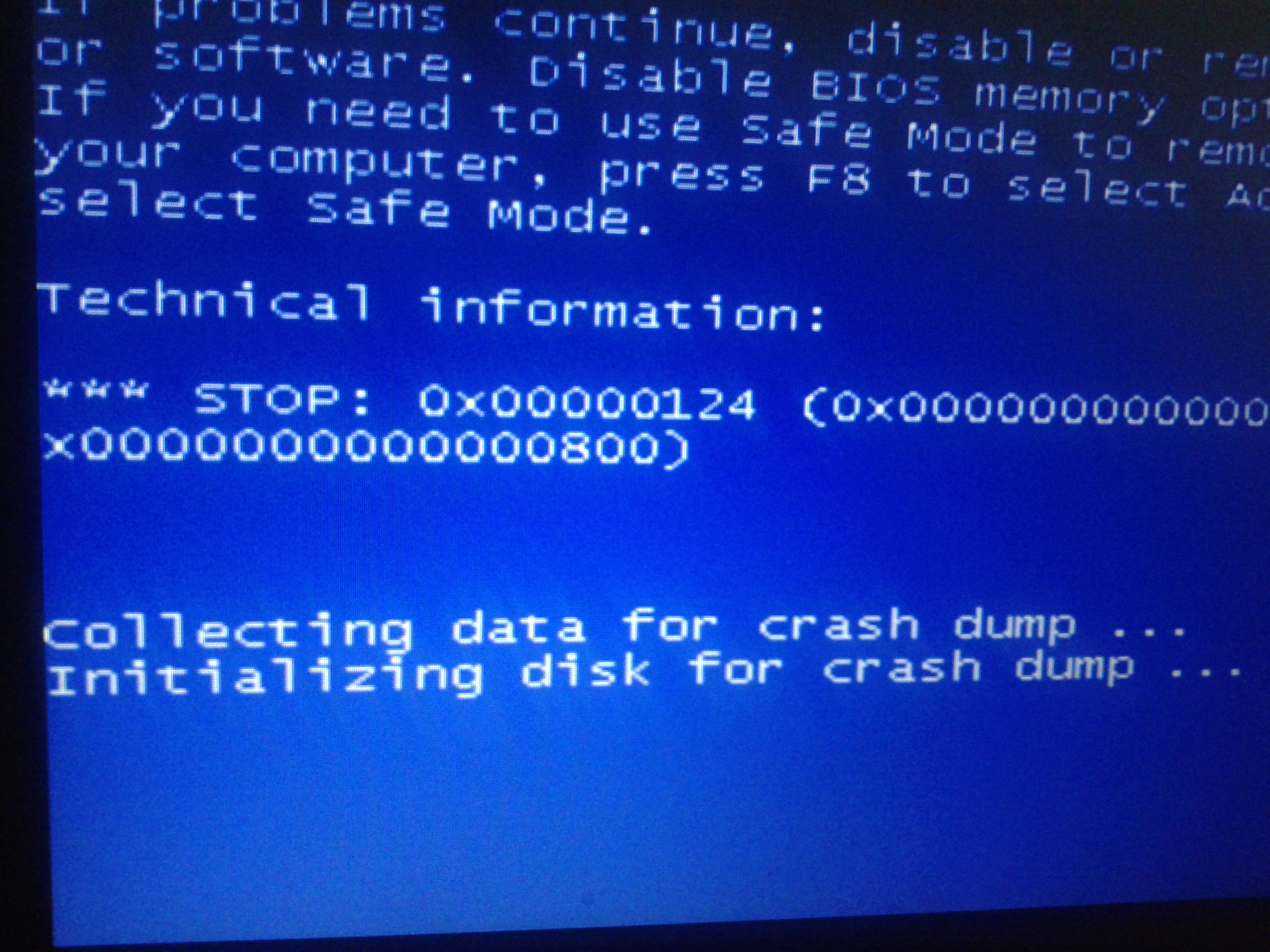

bug_check 0x124 = WHEA_UNCORRECTABLE_ERROR tj. hardwarova zavada. Problem muze byt zpusoben primo vadnou komponentou nebo jejich chybnym chovanim, ktere muze implikovat napriklad vysoka teplota.
Udavana Tcase procesoru je 100°C, teoreticky by to mnel procesor zvladnout (pisi teoreticky, protoze 90°C je porad hodne moc). Dalsi zneklidnujici udaj je teplota disku dosahujici velmi vysokych 50°C (BSOD by to vsak zpusobovat nemelo).
Nez prijde BSOD tym (pravdepodobne urci presnou pricinu problemu), tak muzes otestovat RAM moduly utilitou MemTest.

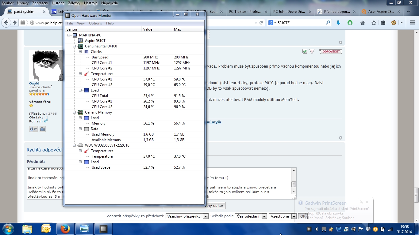

Ježíš, tak to abych raději co nejdřív všechny rodinné fotky a videa vypálila na dvd nebo natahala na rajče, než mi ten disk klekne, že? :(
Ten notebook mám 4 roky a levný zrovna nebyl :(
Manžel se ptá, jestli to může být všechno tou vysokou teplotou a jestli prý jo, jestli by to stačilo nějak vyčistit v servise a pak by to zase normálně fungovalo? Nikdy jsme to totiž nenechávali čistit a teď jak o tom hledám informace, tak se dozvídám, že by se měl čistit minimálně jednou za 2 roky a že některé notebooky je třeba čistit i 2x za půl roku, pokud to je potřeba...
Jinak to testování paměti asi nezvládnu - tomu návodu nějak nerozumím, to ostatní jsem pochopila, ale toto ne :(
Jinak ty hodnoty byli po tom otestování (po té 100% zátěži). Nejdřív jsem to pustila na těch 10 minut a pak jsem to stopla a znovu přečetla a uvědomila si, že to mám pak vyfotit
Takže jsem to pustila znovu na 10 minut, ale to je na fotce vidět, takže to jelo celkem asi 25 minut s přestávkou asi 5 minut :)
Teď s 8mi otevřenými okny v netu a 1 otevřenou fotkou je to takto:

Ted jsou ty teploty v pohode, ale jak rikas, pusti se tam hra a vyleti to k 90°C. Vysoke teploty mohou mit spoustu dusledku, muze to vypadat treba i takto.
Zatim bych pockal na vyjadreni BSOD tymu.

rodinamartinu píše:Jinak mám nastaveno Memory.
Ahoj. Máš tedy nastaven zkrácený výpis paměti? Chtělo by to ty dumpy.
Jak už ti Oxxid popsal, nebude to sranda, protože se jedná o HW závadu, tedy pokud pády z ledna nebyly způsobeny nepříznivou konstelací hvězd.

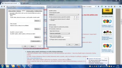

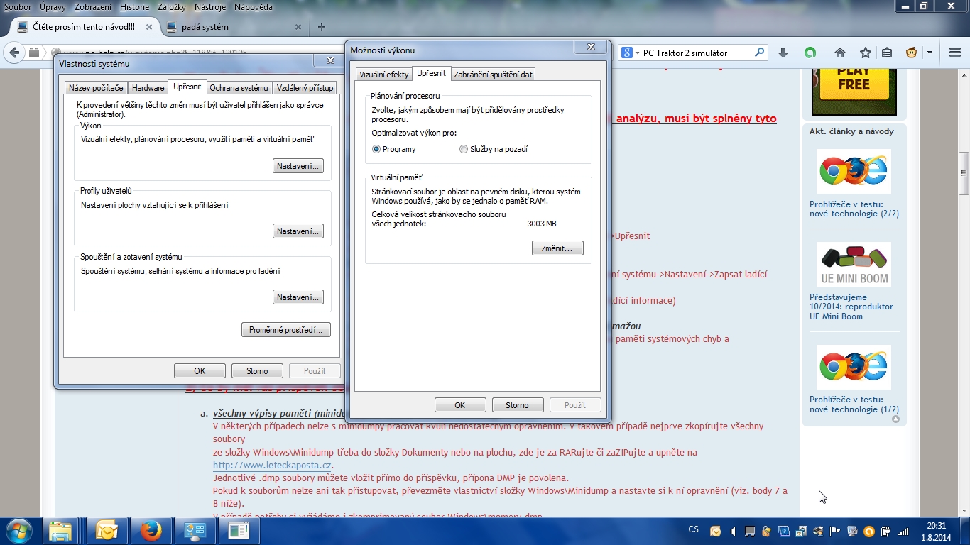

Ještě mě napadá - koukám do toho návodu..... a hned u toho 1a (velikost stránkovacího souboru) - mám tam 3003MB. Nemá tam být tedy něco jiného?
Jinak to 1b mám jak jsem psala stejně (jen Windows 7 a tu složku mám místo Minidump, tak Memory).
1c) nemám čistič a nečistil jsem ani ručně.
Prostě složka Windows\Minidump ani Windows\Memory není k dohledání :(

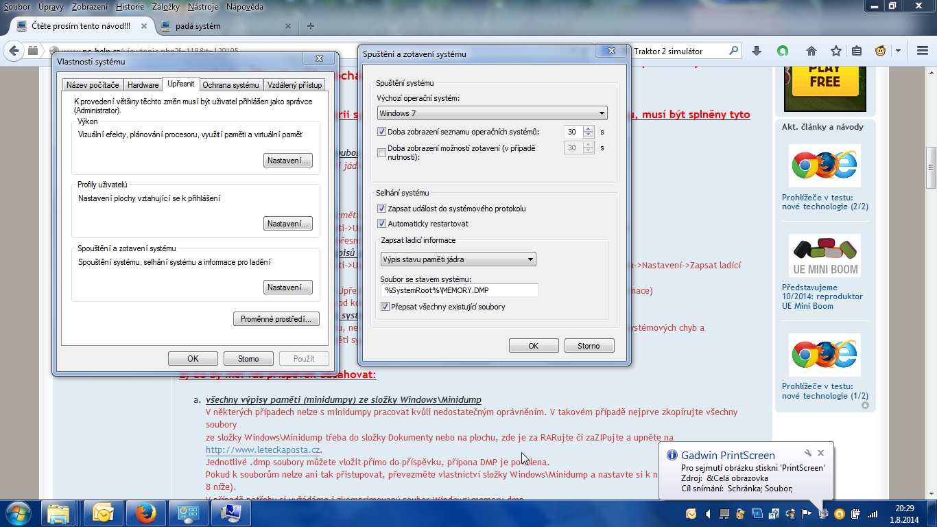

Re: padá systém
Takto je to správně nastaveno (Win 7 & Win 8). Máte to stejně?
Jinak velikost stránkovacího souboru můžete nastavit, aby se o to staral systém sám.
No a taky je dost možné, že bude opravdu něco s diskem a proto se nedaří záznamy o havárii vytvořit.

Re: padá systém
U ty BSOD chybej dole ještě dva řádky ve kterých je stav tvoření memory dumpu na disk...

Re: padá systém
Ahoj,
mám to přesně takto nastavené :

Ještě se možná blbě zeptám - nejsou to ty dva řádky dole na té první fotce, co jsem poslala na začátku dotazu přímo v této komunikaci? (ne do té letecké pošty).
Je tam napsaný : collecting data for crash dump......
initializing disk for crash dump....

Jak už jsem řekl předtím. Nastavte to na Zkrácený výpis stavu paměti. Ne na Výpis stavu paměti jádra.
