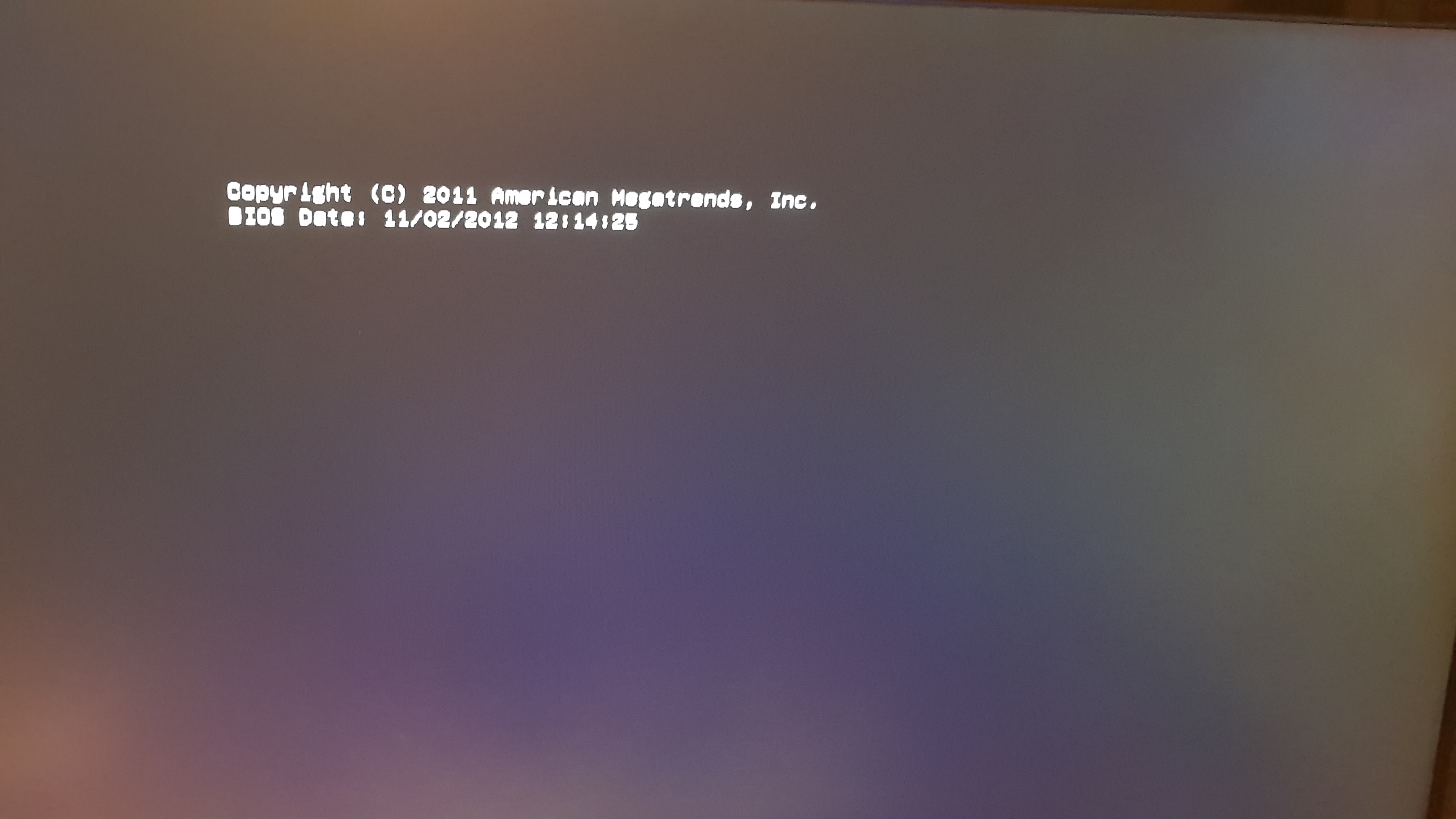

Pred chvili mi pc hodil bluescreen a ted se nechce zapnout... Hodi mi to jen obrazovku v priloze... Uz jednou mi pc odpalil harddisk. Kdyz jsem ho dal do opravy, harddisk byl podle pc technika ok a snazil se prijit na jiny duvod, ale kdyz pak vymenil harddisk vse slo... nevim co s tim. sestava bude taky v priloze v obrazku s tim, ze je k tomu grafika amd radeon r7 200 myslim nejsem si ted jistej a jinej harddisk. Chtel bych se tedy zeptat jestli nekdo nevito co s tim a jestli to neni nahodou nejakym komponentem v pc.

Vymena baterky nepomohla :( furt ta sama cerna obrazovka

Jelikož se nerosvítí monitor, nejspíše ani nenaběhne PC. Problém bude v HW. Nech v PC jen ZD s procesorem a ventilátorem na chladiči, jednou RAM, GK a ostatní odpoj (HDD, mechaniky, ap.). Pokud PC naběhne zobrazí se na monitoru chybová hláška. Jest-li se na to troufáš, tak se do toho dej a dej info, jak to dopadlo.

dobre, zkusim :) kdyz zapnu pc tak vsechny vetraky bezi... a na desce sviti cervene reset

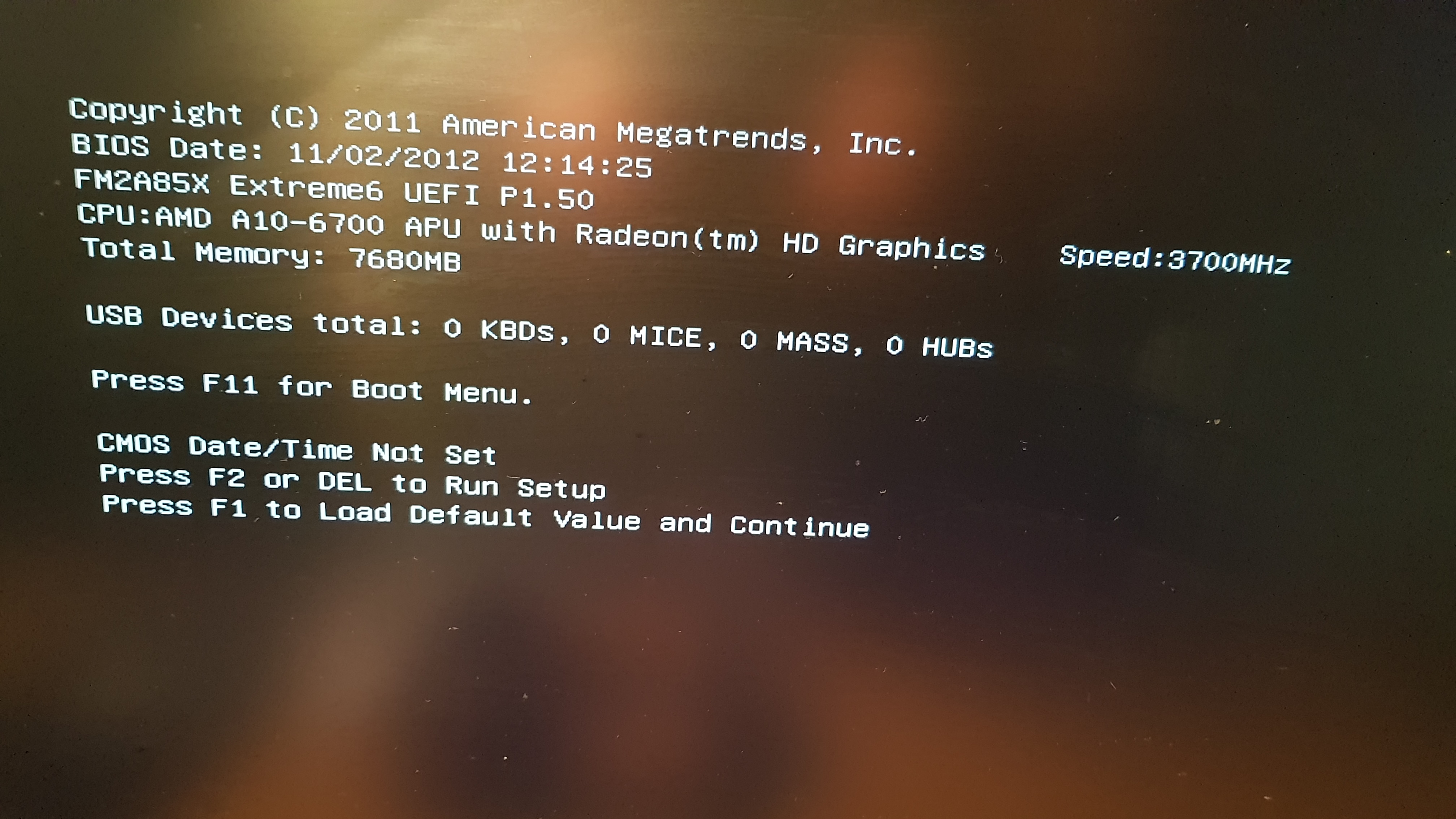

Hodilo mi to tohle... Odpojil jsem HDD a mechaniku
po odpojeni HDD a mechaniky

Musíš v Biosu nastavit datum, máš to napsané!

Mackani ani f1 ani f2 nic nedela...
Dodatečně přidáno po 1 minutě 43 vteřinách:
vypnul a zapnul jsem pc a zase ta 1. obrazovka... :(

Po zapnutí PC musiš IHNED mačkat klávesu kterou se dostaneš do Biosu, ty jsou různé podle typu počítače a ten si neuvedl. :-(
Zpravidla to bývá Delete...
https://bonusweb.idnes.cz/jak-nastavit- ... s130408_bw

Pc se rozbehl :) windowsy naskocily, ale vse trva hrozne dlouho...
