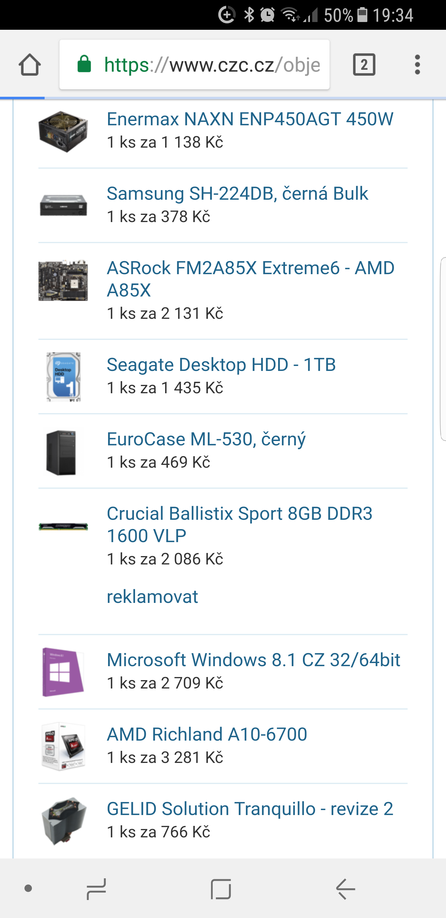

Zdravím :)
Pred chvili mi pc hodil bluescreen a ted se nechce zapnout... Hodi mi to jen obrazovku v priloze... Uz jednou mi pc odpalil harddisk. Kdyz jsem ho dal do opravy, harddisk byl podle pc technika ok a snazil se prijit na jiny duvod, ale kdyz pak vymenil harddisk vse slo... nevim co s tim. sestava bude taky v priloze v obrazku s tim, ze je k tomu grafika amd radeon r7 200 myslim nejsem si ted jistej a jinej harddisk. Chtel bych se tedy zeptat jestli nekdo nevito co s tim a jestli to neni nahodou nejakym komponentem v pc.
Dekuji moc.
Vrňata Martin

Pc - sestava

Jelikož se nerosvítí monitor, nejspíše ani nenaběhne PC. Problém bude v HW. Nech v PC jen ZD s procesorem a ventilátorem na chladiči, jednou RAM, GK a ostatní odpoj (HDD, mechaniky, ap.). Pokud PC naběhne zobrazí se na monitoru chybová hláška. Jest-li se na to troufáš, tak se do toho dej a dej info, jak to dopadlo.

dobre, zkusim :) kdyz zapnu pc tak vsechny vetraky bezi... a na desce sviti cervene reset
