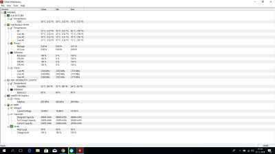

Re: Whea uncorrectable error - pri pripojeni k siti
Zde teploty
Jinak jsem v msconfig zakázal dvě jádra a fungoval bez problému. Dneska jsem jedno povolil takže test je na 3 jádrech. Ty jo nevím přesně jak bude starej ale přes dva roky určitě.
Teploty vypadají dobře.
