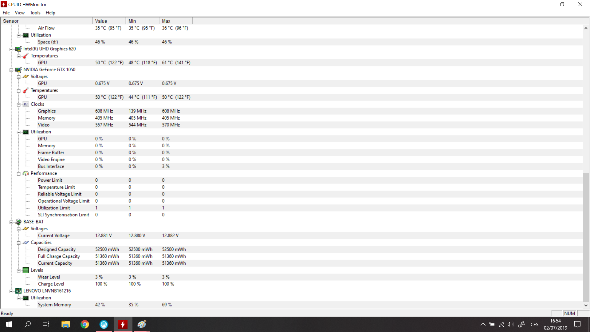

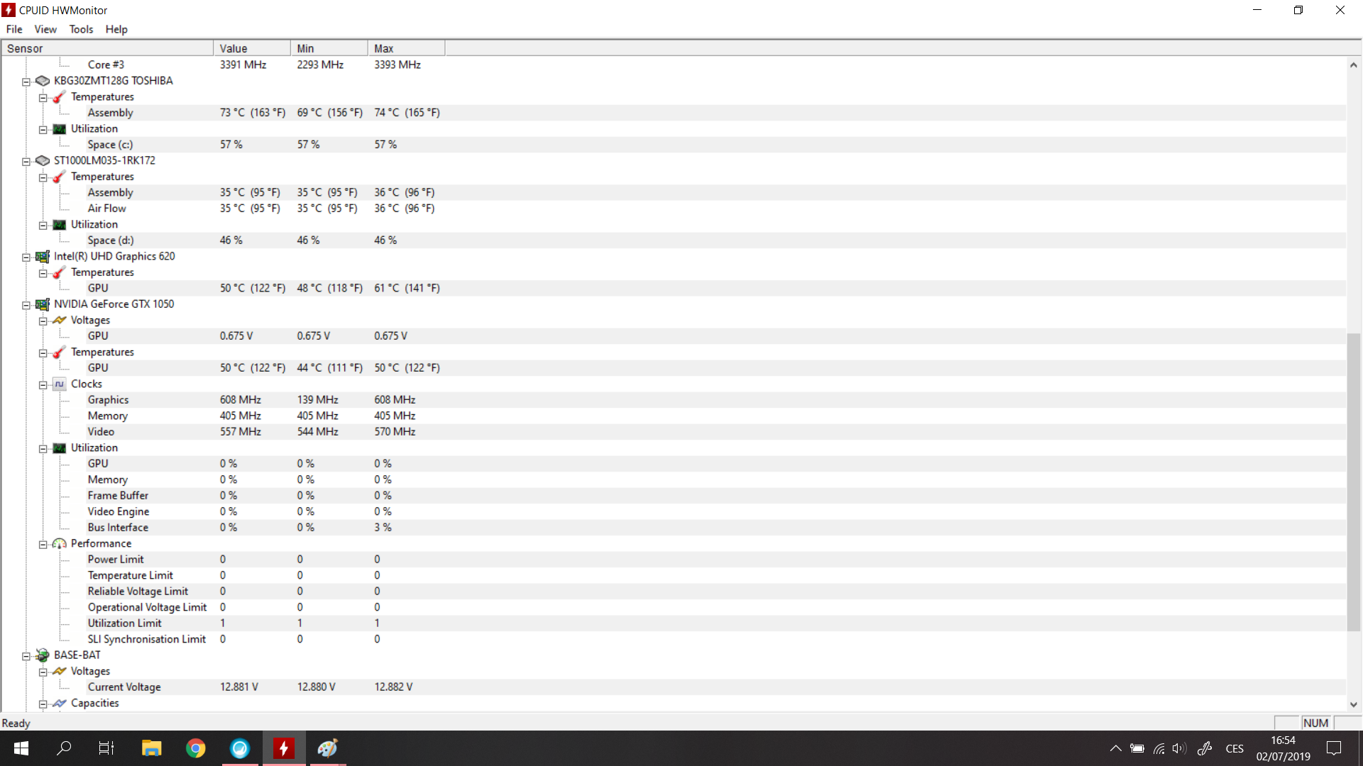

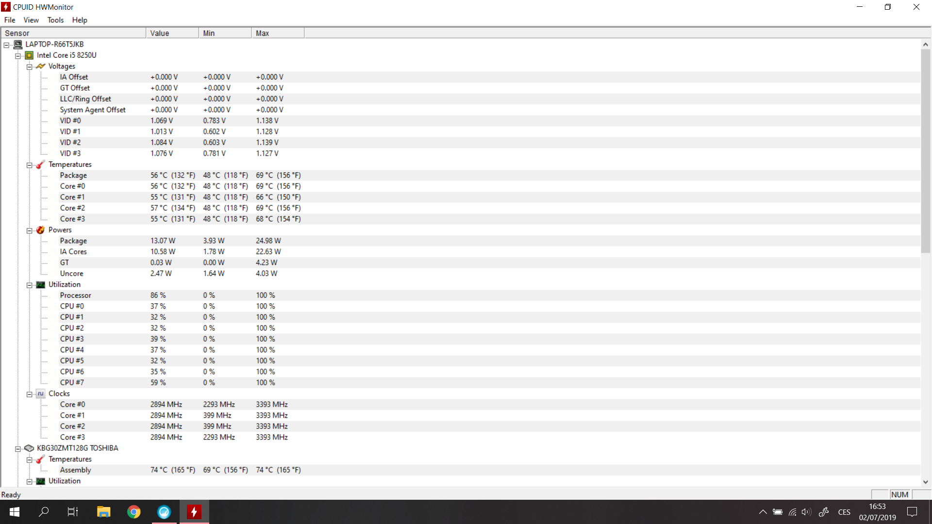

Máš ho na screenu. Ty teploty jsou skoro maximální dovolené u něho, takže pokud to odpovídá, tak se to tam pěkně smaží a v eventlogu je taky přehřívání.
