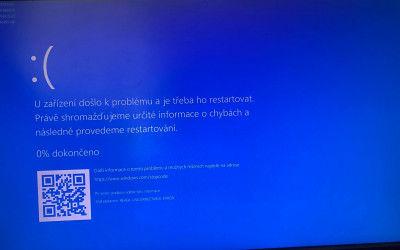

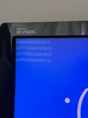

zdravím, poslední 2 dny mi crashuje pc s tímhle bsod nebo i bez něj, nedostávám ani žádné minidump soubory z toho

posílám aspoň evtx soubor a v přílohách modrou smrt plus crystal disc info

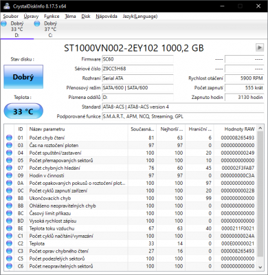

zde posílám crystal disk info txt
► Zobrazit spoiler

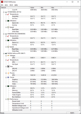

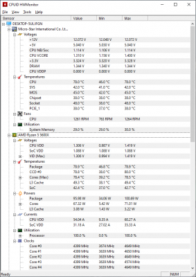

přiložil jsem obrázky z cpuid při full zátěži
