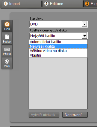

Aktualizace fab na poslední verzi?Export videa z pinnacle-dvd nebo soubor?Pokud bylo dvd tak bylo nějak jinak nastaveno než automatická kvalita?Co zkusit nějaký vypalovací program jestli to bude dělat?Npř.http://www.slunecnice.cz/sw/cdburnerxp-pro/

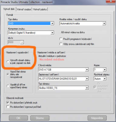

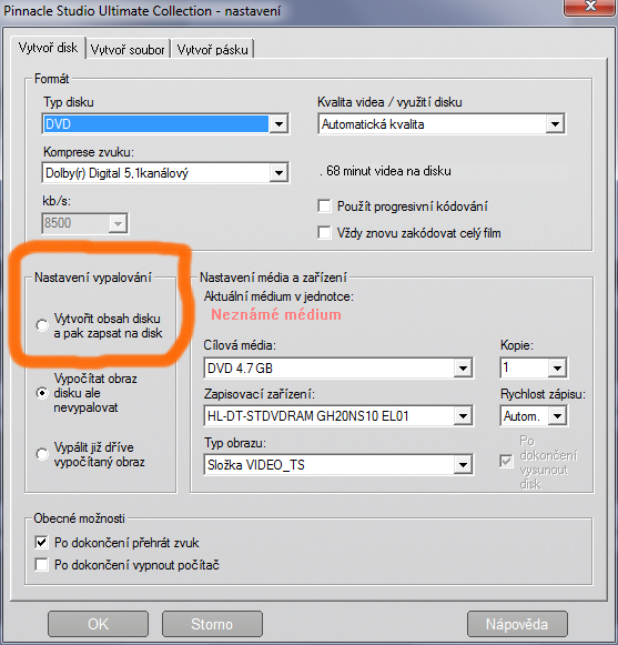

Co takhle to vypálit přímo přes pinnacle? Já to tak dělám.. postup si přesně nepamatuju, ale pokud budeš chtít může se na to podívat.

Příspěvekod richchie » 04 lis 2010 17:06

Pomohlo to vypálit v Pinnacle - hm, zvláštní proč FAB selhal.Možná skutečně vadilo přepsání složky....?? To jak jsi mi to popsal v příspěvku 20:11 h rozumím...pochopitelně, že se mi tak film označí.Napsala jsem jen, že AUDIO_TS smažu a VIDEO_TS přepíšu na jméno filmu a vypálím..Vždycky mi to přehrávač vzal a tentokrát ne.
