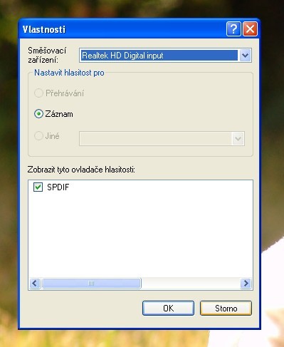

Tak jo.. Už jsem tu zase. tentokrát potřebuju poradit, jak mám vše propojit a udělat.. Procházela sem diskuze, co tu už na to téma byly a vyzkoušela vše možné a nic.. Takže se pokusím napsat vše..

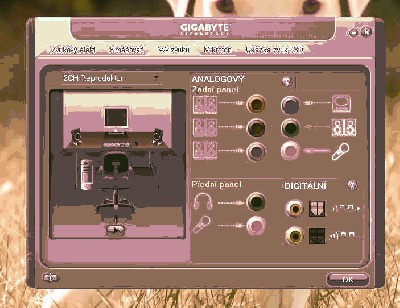

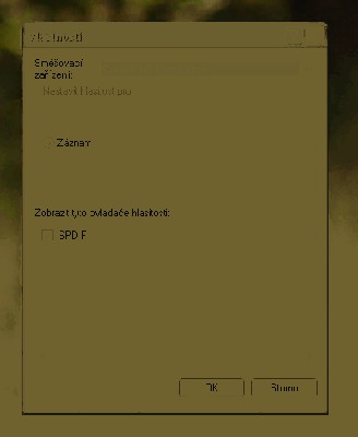

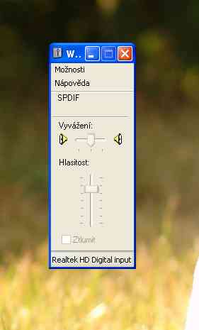

Mám hifinu propojenou přes 2x cinch (červený, bílý) do pc je 3,5 jack do zeleného otvoru (tam kde mám zapojený jinak repráky). Pak mám program Nero wave editor z Nera 8 a nebo Cool edit.
Pustím kazetu z hifiny a následně nahrávání a nahrávka je absolutně bez zvuku.. (nic v programech nenastavuju).
Ještě vkládám jaké mám nastavení zvuku. Zvukovku mám Realtek (kdyby byl potřeba přesný typ, tak to najdu) a v tom nastavení záznamu mám jen ten jeden sloupec..

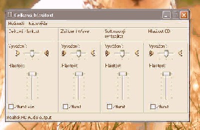

další obrázek

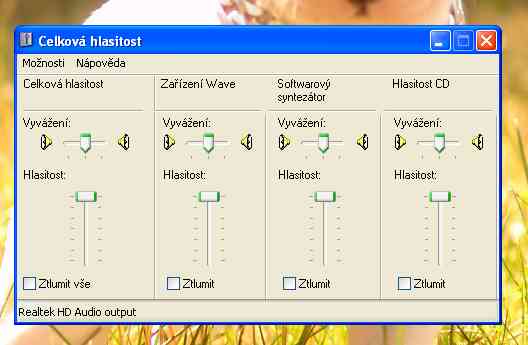

ještě jeden...

Teda nevím, proč se to zobrazuje tak hrozně.. velikost žádného nepřesahuje ani 30kb.. Snad to rozpoznáte..

Já myslela, že line- in je ten vstup, kam se zapojuje 3.5 jack od repráků? nebo ne? Jaký jiný pak? od mikrofonu?

Line-in je vstup pro nahrání do zvukovky.

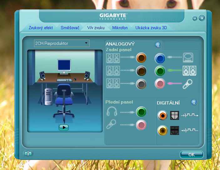

No jo, ale jak ho poznám teda? Mám tam konektory různé barvy..

Do line out se připojují repráky a do mic - mikrofon, do line in vstup signálu z jiných zdrojů.

Musíš zapojit do LINE IN , to je ta modrá, a repráky si strč do line UOT, jaks je měla.

Jo, tak teď už bych to měla mít zapojený dobře - microfon, sluchátka a pak ten line-in. Ale když pustím kazetu a následně nahrávání, tak z repráků jde šílený pískot a ten se tam taky nahraje.. A v cool edit zas je vidět, že se tam nahrává to, podle zvukové stopy, ale když dám přehrát, tak tam zvuk prostě není.. Já už fakt nevím..

Repráky zpátky do zelenýho. S/PDIF je digitální rozhraní, to asi nemáš(Sony Philips Digital Interface.
