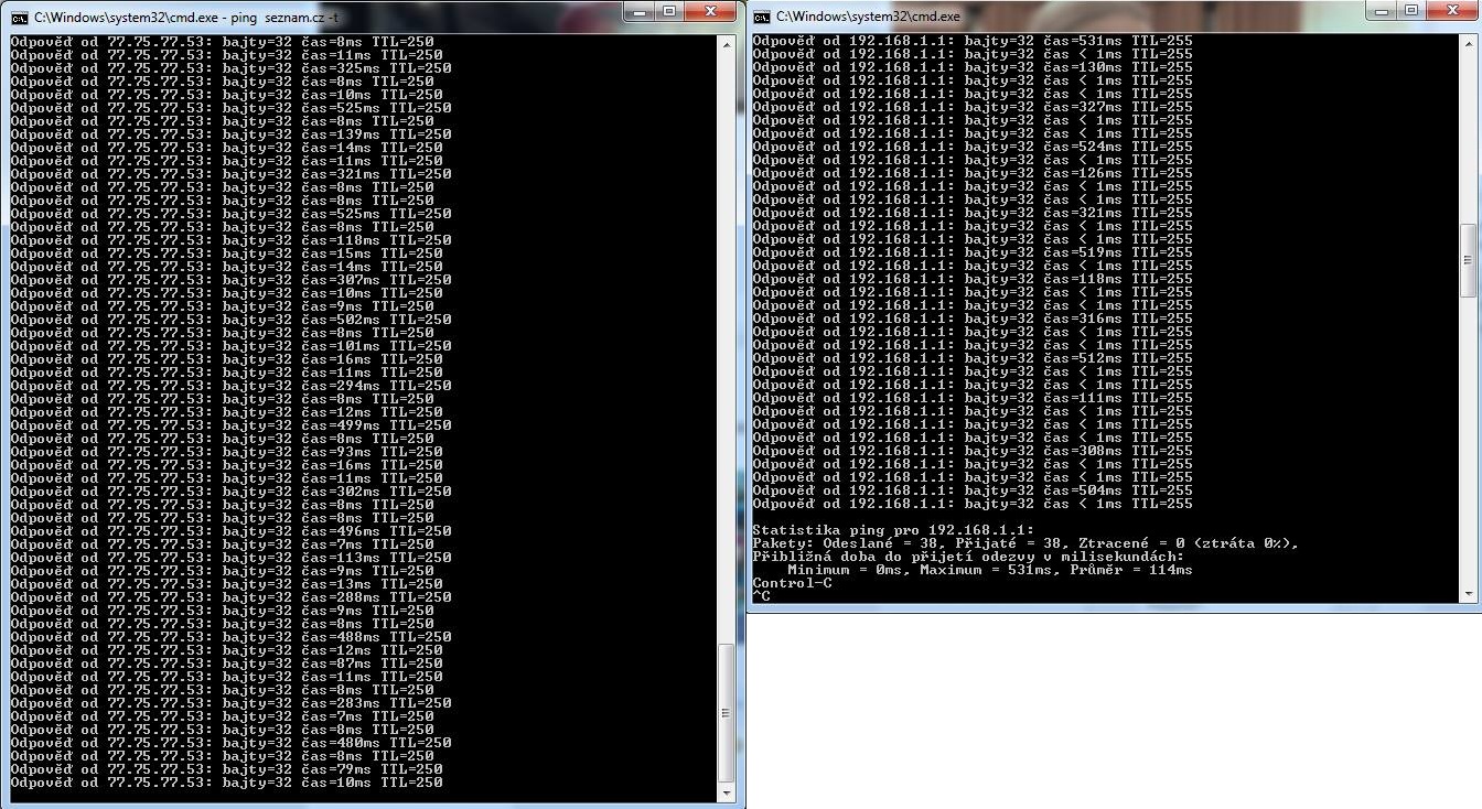

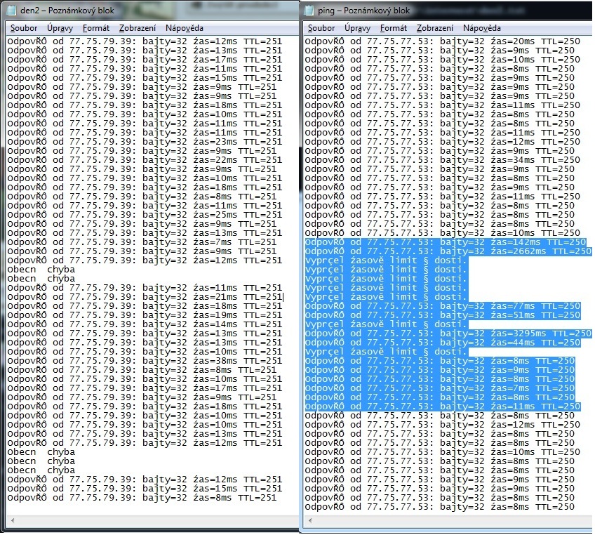

Přiložím několik screenů pro přiblížení problému.
Co lze na první pohled vidět je, že ping je stabilní
(v rámci možností bezdrátového připojení).
Z ničeho nic však dojde k nárůstu odezvy nebo výpadku připojení na krátkou dobu.
Důležitá poznámka: K ROUTERU JE MŮJ PC PŘIPOJENÝ KABELEM, NIKOLIV PROSTŘEDNICTVÍM WIFI.
- přímé připojení prvního ethernet kabelu do PC daný problém nevyřešilo, ani neredukovalo.
Další screen z příkazového řádku, levá část ukazuje, pro mě nepochopitelné, střídání pingů stálých (řekněme do 30 od wireless providera) a nezvykle vysokých. Tyto pingy se střídají v pravidelném intervalu dokud problém neustane úplně. Někdy po chvilce, jindy tato situace trvá i přes hodinu.
Pravá část je ping na bránu. Tomu už vůbec nerozumím, ale třeba to někomu řekne víc. Proto přikládám.

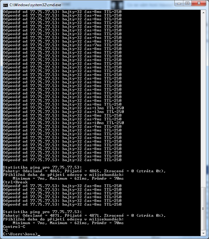

Příklad déle trvajícího přeskakování malých a velkých pingů. ( ping seznam.cz -t),
které trvají delší dobu a opět se ukázkově střídají nízké pingy, jak můžete vidět 8,8,8,8,8,8... a předtím z nízkých na vysoké co vteřinu tam a zpět.
Zprůměrováno z 5000 paketů na 70ms, což je u her, nebo jiné činnosti závislé na stabilní odezvě, nepřípustné.
