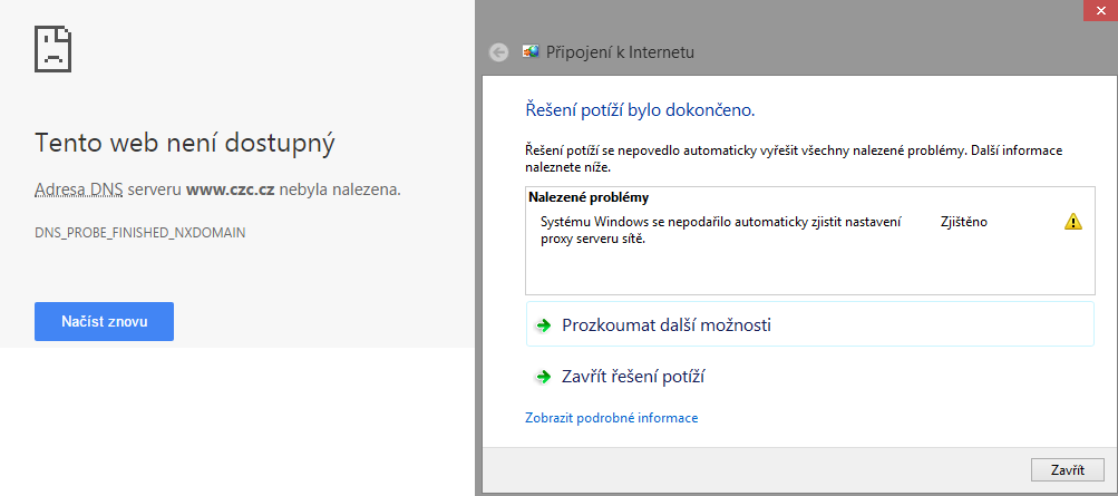

Zdravím, mám takový problém, že na některých stránkách například CZC mi to píše hlášku "Adresa DNS serveru http://www.czc.cz nebyla nalezena.". Neděje se to jen na mém PC, ale i na mobilu, notebooku, no prostě kdekoliv, kde se připojím na naší Wi-Fi, když hledám CZC na datech v mobilu, tak to jde bez problémů. Neděje se to na všech stránkách, děje se to zřídka. Zkoušel jsem vypnout a zapnout router, změnu prohlížeče, diagnostiku a poradce při potížích s internetem (který je ve Windowsu), našlo to chybu, ale neopravilo ji, viz v příloze. Nic z těchto věcí nepomohlo. Takže přišla řada na optání se zkušenějších, co s tím.

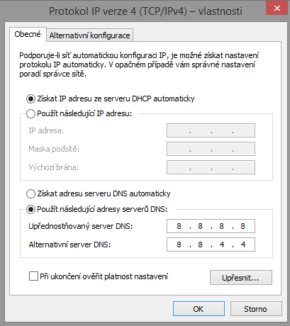

Edit: Tak mezitím, co pořád čekám na rady, tak jsem ještě googlil, jako před tím, než jsem dotaz napsal, ale teď jsem našel více a to to, že mám v Centrum síťových přípojení a sdílení -> Wi-Fi stav -> vlastnosti -> Protokol IP verze 4 -> vlastnosti. Změnit z "Získat adresu serveru DNS automaticky" na "Použit následující adresy serverů DNS" a tam vyplnit 8.8.8.8 a 8.8.4.4, viz příloha. Toto jsem udělal, ale opět to nepomohlo.. :-/

Jo to je správně, že pátráš sám:). Nespíš budeš muset dát log do sekce hijackthis. Bude to zavirované.

Kdyby to bylo zavirované, tak by to přeci na ostatních mobilech, počítačích, ntb, tabletech a vše co doma máme s připojením na internet šlo, ne?

Jo to jsem špatně četl popis závady. Zapnout vypnout router je asi k ničemu, ale resetování by mohlo pomoct víc.

Zkontroluj v nastavení routeru nastavení DNS - mělo by souhlasit s tvým poskytovatelem.
Je taky možné, že tvůj router chytil nějakou breberku - tomu by nasvědčovalo to, že je internet nepřístupný z každého zařízení v síti. V tom případě si na nenapadené síti stáhni nejnovější firmware pro svůj router. Resetni jej do továrního nasatvení, přehraj firmware, opět resetni do továrního nastavení a pak znovu nastav dle propozic providera. A zabezpeč.

Resetuj router natvrdo a znovu ho nastav.

Pouhý reset do továrního nastavení virus z routeru nemusí odstranit (a taky neodstarní). Virus žije ve flash paměti, odkud se načítá systém, a ta se přepíše až instalací firmwaru.
