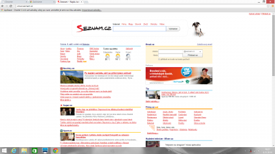

Chrome se mi začal zobrazovat jako by zmenšený a to celkově nejen web ale i lišty panely, vše má cca 80% původní velikosti, abych dosáhl rozumného využití obrazovky musím mít lupu na 125% jinak mám text drobným písmem uprostřed a po stranách opravdu široké prázdné pruhy.
Dřive bylo vše v pořádku ale předevčírem jsem vypnul prohlížeč ani ne za minutu jsem ho znovu spustil a problém byl na světě. Zkoušel jsem přeinstalovat chrome ale nepomohlo to, přitom třeba IE se zobrazuje normálně.

Tak jsem smazal všechna synchronizovaná data, zrušil synchronizaci, odinstaloval chrome a po opětovné instalaci je to pořád stejné viz screen při výchozím nastavení obsah webu zabírá malou část obrazovky což by šlo vyřešit přiblížením ale panely, adresní řádek a podobně jsou malé a s tím lupa nepomůže.
Trochu jsem googlil a problém bude asi mět něco společného s rozlišením (mám 1920x1080)
