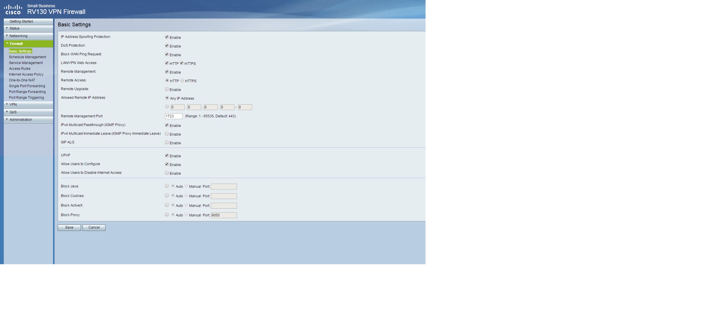

jo zálohy dělám pravidelně. :-) Firewall tam mám nastaven takto:
Jinak tam je ještě v základu nastaveno na allow "Outbound Policy", ale tam nic nastaveno nemám a ani nevím k čemu to moc je.
Myslíte, že to mám znemožnit?
Microsheep
Příspěvky: 1656
Registrován: leden 10
Re: Pomalé načítání stránek kvůli firewallu
Příspěvekod Microsheep » 15 lis 2016 16:01
To nech povoleno, by ti jinak nefungovali odchozí pravidla. Jinak to vypadá ok. Uvidíš to updatu toho firmware.
