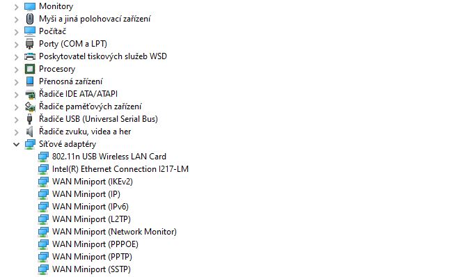

Dobrý den,
mám problém se stahováním souborů. Velmi často se mi stane, že se nedá stáhnout (chyba sítě), je to vždy docela napínavé, ale někdy se soubor normálně stáhne. Může to být tím, že jsem připojena přes wifi USB port (stolní počítač).
Posílám snímek obrazovky se síťovými adaptéry. Antivirus jsem měla free verzi Avast, kterou jsem teď dočasně odinstalovala, abych zjistila, jestli to není tím a zatím jsem ve fázi testování pouze s W. Defender (dočasně).
Velmi děkuji za pomoc.

PC připoj na kabel a vyzkoušej - tím vyloučíme chybu WiFi.
Pokud stahování opět spadne, tak ve stejném okamžiku vyzkoušej ping na router. Pokud router bude odpovídat, spusť pingplotter (nebo jej nech zapnutý po celou dobu stahování), jako server zadej server ze kterého stahuješ. měly by tam ta chyba být vidět. Screeny dej sem.
Se vším ti poradí můj podpis - jak na diagnostiku sítě.
