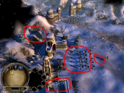

Mam grafarnu HD2600XT v provedeni od GIGABYTE... Mno a na obrazku muzete videt, jak mi to spatne zobrazuje okraje stínů... misto toho aby byly okraje vyhlazené, tak tam jsou obrovské čtverečky... Zkusil jsem ruzny ovladace od ATi, ale zadny nepomohly... A nedela mi to ani od doby co mam to PC... Zacalo to nedavno a dela to ve vsech hrach, ale jen u nekterejch stinu... Nevite co s tim pls?
Cervene jsem zakrouzkoval chyby v AA !!

Zkoušel jsi nastavit, aby o AA rozhodovala vždy konkrétní aplikace?

Nasel jsem nastaveni AA v catalystech... A je tam zaskrtly USE APPLICATION SETTINGS a pod tim je nejaky okynko a v nem je zvolena moznost BOX :cry: Jak to mam vyresit please?

Bohužel já mám kartu nVidia, takže ti neporadím-prostě hledej v nastavení položku typu O AA rozhodne 3D aplikace.

To jsem nasel, ale nepomohlo to... Tam uz je nastaveno aby o tom AA rozhodovala ta urcita aplikace :x Tak co s tim pls? :cry:

Instaloval jsi nějakou jinou hru / program? Je to možná i Directama...

Dela to uplne u vsech her tu chybu s tema spatne zobrazovanejma stinama... A directy mam nejnovejsi pro win XP a mam SP2... A grafarna se ani neprehriva... Nevite pls v cem to muze bejt? :crazy:

Dělá ti to ve všech hrách? V této to bylo dřív ok a najednou se to takto změnilo? Ono je to totiž někdy vlastnost (způsob vykreslování stínů - ulehčení grafice), pamatuju na hru SpellForce, tam stíny vypadaly přesně takhle, na max. S kartou nVidia.

Do ovladačů od grafiky vůbec nešahej .. vše nech na default ;-) Zkus reinst. DX9/10 , poslední verze je myslím z března ... a ovlasdače na grafiku nepoužívej nejnovější, ale vždy tak o 3-4 verze starší ... přeci jen, nejnovější grafiku určitě nemáš ... ;)

Dela to ve vsech a tuhle jsem nainstaloval dnes... A ty stiny mi takhle chybujou uz asi mesic.... A to skutecne ve vsem az na zaklínače a F.E.A.R. ... Takze mam reinstalovat ovladace grafiky a directy? Nebo se to da vyresit nejak jinak pls?

Mně to šlape v pohodě na Driectech 9.0c a ovladačích z CD...

Uz jsem prisel na to ze mi neblbne AA, ale SOFT SHADOWS... Koukněte sem ---> http://myego.cz/item/f-e-a-r-jen-7800gtx-v-sli-je-dost-rychla Jak kdyz zapne soft shadows, tak je kolem stinu ty postavy ten jemnej okraj v high res... A to blbne mě, protoze ja to nemam jemne a v high res, ale mam tam doslova ctverecky :crazy: help pls :cry:
