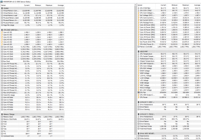

Jsou tyhle teploty už v pohodě?
Turion
Příspěvky: 2888
Registrován: březen 16
Re: Battlefield 5 sekání hry na nové sestavě
Příspěvekod Turion » 13 lis 2019 09:19
Ne. Musí být pod 75°C při herní zátěži. Pastu jsi dal jakou?
Ondras66
Příspěvky: 550
Registrován: srpen 15
Příspěvekod Ondras66 » 13 lis 2019 15:32
Ten screen je dělanej v zátěži, když jsem hrál Battlefield 5 na maximální detaily. Pastu jsem použil tu přibalenou od Be quiet. Na otáčky ventilátoru jsem nesahal jsou asi v defaultu. Chladič je krásně tichej.

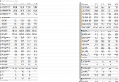

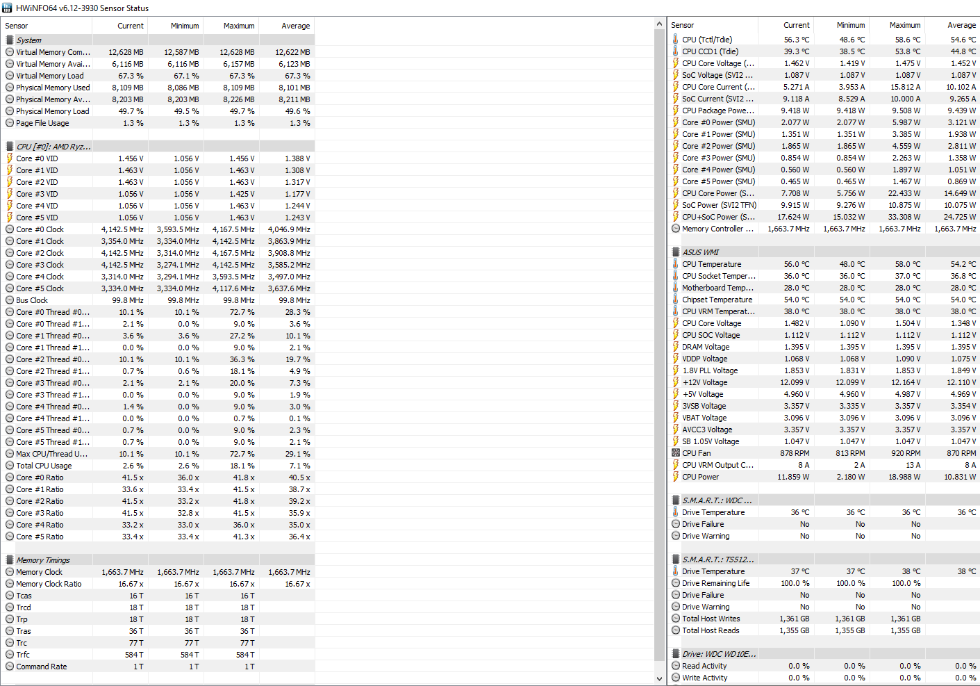

Příspěvekod Ondras66 » 13 lis 2019 17:56
Není to treba chybnym merenim toho programu. Už nevím jestli to bylo u procesorů od amd ale nekde jsem cetl, ze maji v biosu schvalne nastavenou vyssi teplotu. Nedavno tady na foru taky nekdo resil, ze ma vyssi teploty a pres ryzen master nebo co to bylo se mu ukazovali nizsi teploty.
Dodatečně přidáno po 6 minutách 38 vteřinách:
Při otevřených asi 33 oknech v prohlížeči.
Turion
Příspěvky: 2888
Příspěvekod Turion » 13 lis 2019 18:57
Na co píšu u vět otazníky? Já tvojí sestavu nemám, tak si ty teploty musíš ověřit v ryzen masteru ty sám, když máš pochybnosti. Teploty s prohlížečem nemám kde porovnat. Porovnáváme nechaný HWiNFO na pozadí delší dobu v klidu i v herní zátěži a tak se zachytí mezní hodnoty, které se dobře porovnávají s ostatními.
Ondras66
Příspěvky: 550
Příspěvekod Ondras66 » 13 lis 2019 20:49
K těm otazníkům...všechno mám samozřejmě aktuální. A ne folii jsem vazne na chladici nenechal. :D Jak to muze nekdo udelat to nevim. Utahoval jsem ho silou ale zase ne tak, abych neco poskodil.
V ryzen master vidim akorat jednu teplotu. Se kterou polozkou v HWinfo to mam porovnat?
Turion
Příspěvky: 2888
Příspěvekod Turion » 13 lis 2019 20:57
S CPU.
