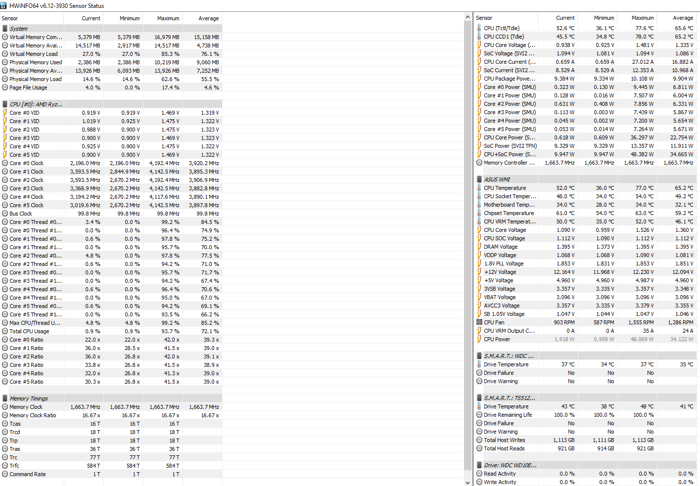

Jsou tyhle teploty už v pohodě?

Ne. Musí být pod 75°C při herní zátěži. Pastu jsi dal jakou?

Ten screen je dělanej v zátěži, když jsem hrál Battlefield 5 na maximální detaily. Pastu jsem použil tu přibalenou od Be quiet. Na otáčky ventilátoru jsem nesahal jsou asi v defaultu. Chladič je krásně tichej.

Sám jsi postoval test chladiče, kde se maximální teplota nedostala ani na 70°C s přetaktovaným starším zenem, takže tam máš něco špatně pořád, ikdyž samozřejmě je to mnohem lepší, než před tím s boxem, takže běžnej user by se na to už vyprdnul a nechal to tak, když to nethrottluje na hranici 95°C. Je známá pouze informace, že mají být teploty u ZEN2 pod 75°C kvůli boostu a kvůli tomu se mi nelíbí, že to tam není. Chladič může být tichý, ale měl by k tomu navíc ještě chladit, takže bych vyžadoval i tu druhou funkci chladiče. Nenechal jsi fólii na dosedací ploše chladiče? Je dostatečně pevně chladič přišroubován? Máš aktuální bios a ovladač chipsetu?

Není to treba chybnym merenim toho programu. Už nevím jestli to bylo u procesorů od amd ale nekde jsem cetl, ze maji v biosu schvalne nastavenou vyssi teplotu. Nedavno tady na foru taky nekdo resil, ze ma vyssi teploty a pres ryzen master nebo co to bylo se mu ukazovali nizsi teploty.
Dodatečně přidáno po 6 minutách 38 vteřinách:
Při otevřených asi 33 oknech v prohlížeči.

Na co píšu u vět otazníky? Já tvojí sestavu nemám, tak si ty teploty musíš ověřit v ryzen masteru ty sám, když máš pochybnosti. Teploty s prohlížečem nemám kde porovnat. Porovnáváme nechaný HWiNFO na pozadí delší dobu v klidu i v herní zátěži a tak se zachytí mezní hodnoty, které se dobře porovnávají s ostatními.

K těm otazníkům...všechno mám samozřejmě aktuální. A ne folii jsem vazne na chladici nenechal. :D Jak to muze nekdo udelat to nevim. Utahoval jsem ho silou ale zase ne tak, abych neco poskodil.
V ryzen master vidim akorat jednu teplotu. Se kterou polozkou v HWinfo to mam porovnat?

S CPU.

Měl bych jinou otázku. Jakou máš skříň a kolik je tam ventilátorů? Já jenom, že vidím ve výpisu fanů pouze CPU fan, ale zase vím, že C6H má problémy rozeznat fany co jsou ve splitteru, tak se jenom ptám.

Je mi jasny, ze s cpu ale jestli to mam brat s cpu tctl current nebo treba cpu ccd1/ tdie current.
