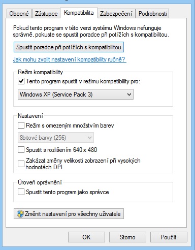

Tak ať si tam nastaví kompatibilitu ne ?

Nevím jaké s tím máš zkušenosti ty, ale já velmi špatné. Většinou kompatibilita pomůže tehdy, když hra funguje ale je třeba nestabilní. Ovšem zkusit to může.
Pokud nevíš jak na to a my tady netlacháme jen tak do větru, tak na ikonu zástupce klikni pravým tlačítkem, otevři Vlastnosti a v záložce Kompatibilita zaškrtni režim kompatibility.

--- Doplnění předchozího příspěvku (19 Zář 2014 00:01) ---
Kompabilita fakt pomohla, dík :)
