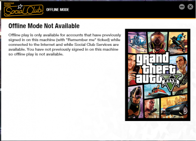

Mám problém s GTA V,přesněji se Social Clubem. (předtím bez potíží)
Peru se s tím už pár dní a pořád neúspěšně.
Social club hlásí i když jsem připojen k internetu a všechno funguje jak má,že je offline.
Nakonec co mi nejvíce vadí,že nemohu spustit social club jako takový( nejde se přihlásit ani spustit app ifruit ani web )
Ale pokud zapnu VPN (jiná ip) tak najednou běží vše jak má jako by se nic nestalo.
Takže jsem vydedukoval že to je 100% ip adresou a ne ve složkách hry,protože jsem přeinstaloval i windows a mám GTAV přes steam (ověřena integrita hry) a žádné mody ani češtinu tam nemám.
Rockstar podpora mi napsala toto:

Pak mi Rockstar podpora ještě radila abych se hrabal u firewallu u outbound příkazech,ale tam žádné GTA ani Social Club ani není což je divné.
Pak je tu ještě toto:
Check the game folder for the commandline.txt file, and open it.
Check and make sure the text file does NOT have the line SCOfflineonly in it.
NIc takového ve steam složce u hry také není.
Rockstar si neví rady ani já ne.....
Přemýšlel jsem nad změnou ip u providera ale je to opravdu nutné nepřehlídl někdo něco ???
Chtěl jsem znát jenom názor ostatních protože tet momentálně rozjiždím GTA a social club jen přes VPN.
GTA V Offline Mode
GTA V Offline Mode
