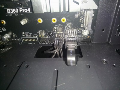

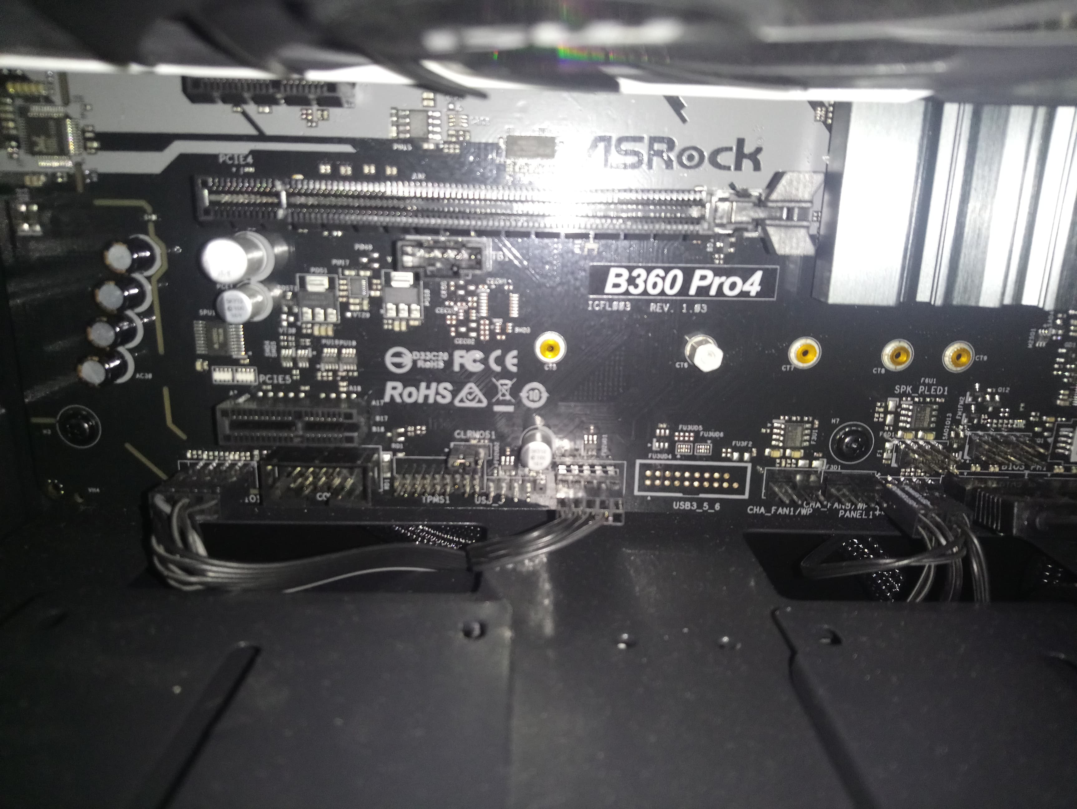

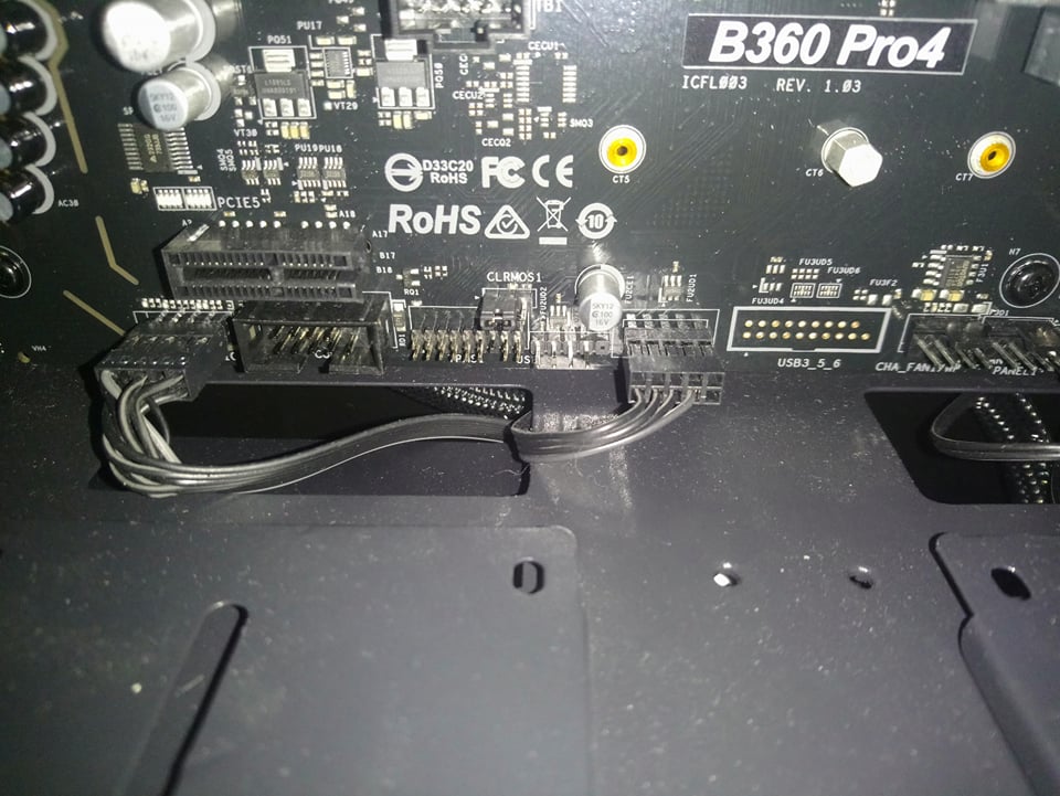

zdeon
Příspěvky: 18
Registrován: říjen 18
Re: Nový PC ( USB - HDMI ) nefungují
Příspěvekod zdeon » 04 bře 2019 12:17
zde?
Příspěvekod zeus » 04 bře 2019 13:10
Ano, zde. Jeden USB port na bedne by mel fungovat, protoze zapojeny je.
