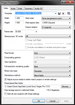

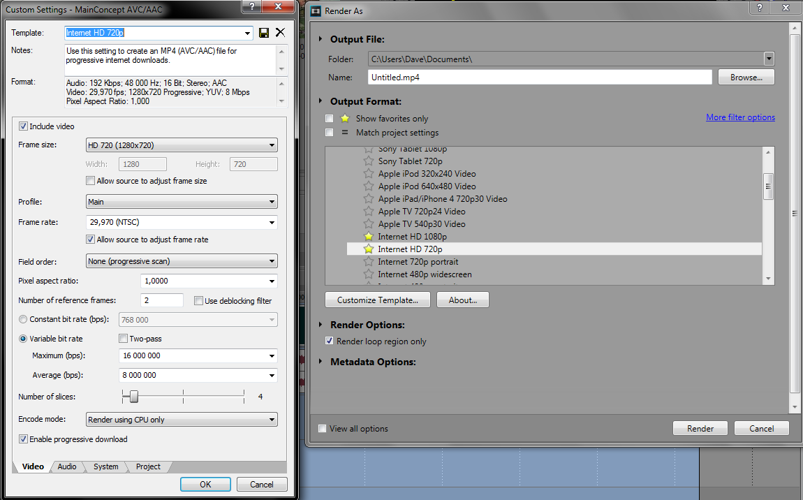

Čau natočil jsem video z COD BO2 natáčel jsem to v rozlišení 1400x1050, když jsem to dal do vegasu sestříhal atd... nastavil jsem video properties na (Příloha) a render settings na (Příloha) následně dal na YT a vyšlo mi tohle https://www.youtube.com/watch?v=K3KL3kN ... e=youtu.be když si dáte Fullscreen tak tam mám ty černý rohy nevíte jak to nastavit aby to tam nebylo????? díky za odpovědi :)

Je nutne nahravat se stejnym pomerem stran jako ma vystup (16:9)- tzn 1920x1080 nebo 1280x720.
1400x1050 je jednak zcela nesmyslne nestandardni rozliseni, druhak pomer stran 4:3.

tak jsem to zkusil znova změnil rozlišení na 1280x720 ve hře něco jsem natočil dal to do vegasu do properties jsem dal 1280x720 do renderu 720p a je to uplne stejny https://www.youtube.com/watch?v=GvmhgE1 ... e=youtu.be

Musi to mit pomer stran 16:9, to video na YT ma pomer stran 4:3.

Pokud hra bezi v rozliseni 1280x720, mela by byt obraz nahrany v rozliseni 1280x720 take sirokouhly, to same render z Vegasu ve stejnem rozliseni.
To co je v tom videu je obraz s pomerem 4:3 (nez deformace nevhodnym pomerem stran), takze neco je spatne primo ve hre.
