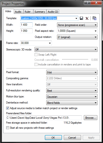

Čau natočil jsem video z COD BO2 natáčel jsem to v rozlišení 1400x1050, když jsem to dal do vegasu sestříhal atd... nastavil jsem video properties na (Příloha) a render settings na (Příloha) následně dal na YT a vyšlo mi tohle https://www.youtube.com/watch?v=K3KL3kN ... e=youtu.be když si dáte Fullscreen tak tam mám ty černý rohy nevíte jak to nastavit aby to tam nebylo????? díky za odpovědi :)

Je nutne nahravat se stejnym pomerem stran jako ma vystup (16:9)- tzn 1920x1080 nebo 1280x720.
1400x1050 je jednak zcela nesmyslne nestandardni rozliseni, druhak pomer stran 4:3.

Jakekoliv HD musi byt s pomerem stran 16:9 - tak je definovan standart.
Pokud je zdroj 4:3, tak po stranach ty cerne pruhy byt musi.
