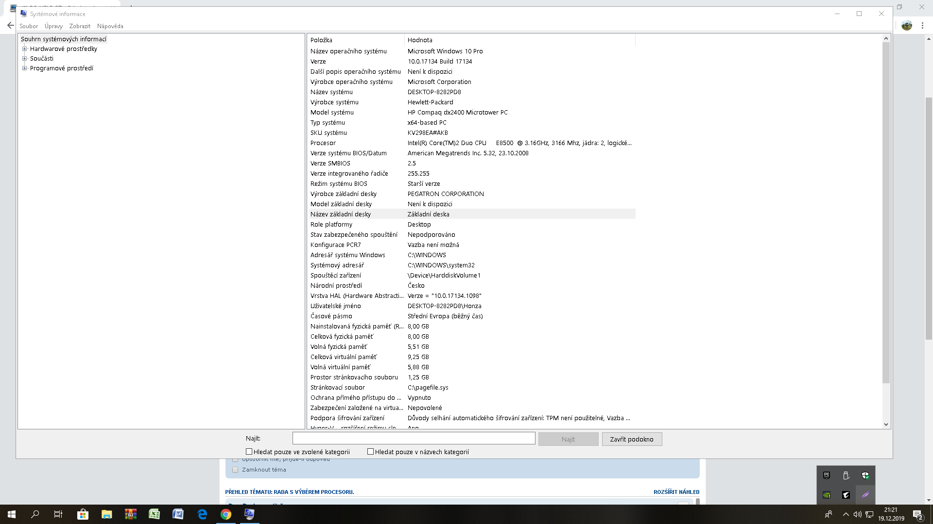

Johan1998
Příspěvky: 30
Registrován: listopad 19
Re: Rada s výběrem procesoru.
Příspěvekod Johan1998 » 19 pro 2019 21:24
No a jak by se to dalo jinak dohledat nebo jde to vůbec?
Podívejte se prosím na přílohu našel jsem jakou mám teď verzi biosu jestli by to mohlo něčemu pomoct.
Díky za vaší odpověď.
xbs
Příspěvky: 19490
Registrován: prosinec 17
Příspěvekod xbs » 20 pro 2019 08:36
to nepomůže, pokud sám výrobce neuvádí kerý procáky sou danym BIOSem podporovaný, každopádně zbytečný o tom uvažovat, esli ten procák má bejt za litr či podobnou cenu za kerou se běžně nabízí (dosud si nenapsal za kolik ho můžeš mít)....
